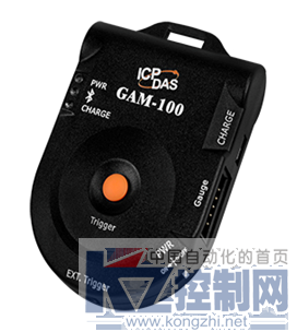

GAM-100是一个低功耗蓝牙(蓝牙4.0)的数据搜集器,专门开发来搜集Mitutoyo仪表的数据。数据搜集器连接Mitutoyo仪表的SPC接口,即可读取仪表目前测量的数值。使用者可以运用智能型手机或平板与GAM-100联机后,即可在智能型手机或平板上显示目前测量的数值。智能手机与平板除了用来显示仪表数据以外,也可以将搜集到的数据储存到装置内,或是将仪表数据上传至远程的MySQL服务器。
简介:
   GAM-100是采用可充电式的锂电池供电,在传输速度为10 Hz的速度下,可连续工作100个小时。此外,可以使用Mirco USB来对GAM-100电池来充电。
