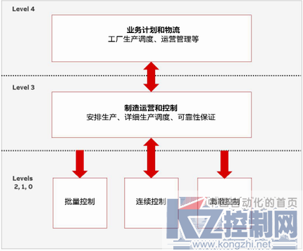

ISA-95有五个级别(0级到4级),如图-2所示:(Scholten B, 20072)
图-2:ISA-95模型
ISA-95 – 自动化级别
0级(现场级)- 定义实际物理过程并包含现场设备,如流量和温度传感器及诸如控制阀之类的最终控制元件。
1级(直接控制)- 定义了感知和操作物理过程所涉及的活动,是PLC系统和控制器以及完整的过程控制器的传统仪器级。它包含了输入/输出(I/O)模块及其相关的分布式电子控制器。
2级(工厂监视)- 定义了监测和控制物理过程的活动。它包括用于优化产量的子过程工厂控制,通常使用先进的传感器或直接在该过程中的自动分析仪。PLC、SCADA和DCS在这里操作,从1级采集所有的过程数据。
3级(生产控制)- 定义工作流程的活动以及生产所需的最终产品。它不直接控制过程,而是监控生产和目标。它包括整个工厂的生产协调系统,最大限度地降低成本和最大化产量和质量控制。通常,这些是通过制造执行系统(MES)来管理的,MES实时分析和控制生产过程中的各种元素(例如:人员、输入、设备)。这有助于决策者了解如何优化每个工厂的现有条件来提高产量。这就是制造运营管理(MOM)解决方案发挥作用的地方。制造运营管理(MOM)是一个综合的、可扩展的、模块化的套件,包括过程智能、制造执行、生产智能和生产优化。使用来自2级的数据,MOM进行历史趋势分析和关键性能指标的分析。
4级(生产调度)- 定义了管理一个制造企业所需的与业务相关的活动。它涵盖了企业资源计划(ERP)系统,并通过允许公司在多个地理分散的生产现场管理类似的变量,同时也实现了许多后台功能的自动化,将其纳入下一个层次。ERP将数据传递到3级,然后将其转化为2级的动作。

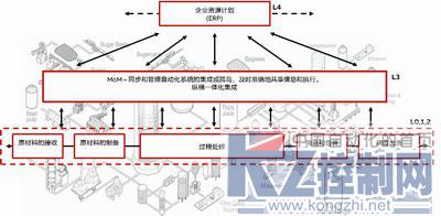

图-3,展示了如何将上述ISA-95模型应用于制糖工业的实际例子。在0级和1级之间交换实时数据。过程数据被传送到2级的监视和控制(表现为材料接收到发送出货)。同时,第3级(由MES和MOM表示)组织和分析数据,并以更容易做出业务决策的形式呈现。这里已经集成了操作技术(OT)和信息技术(IT)数据。3级和4级之间的数据共享(ERP所代表的)通常是资源(人员、设备和材料)、生产能力(可供使用的)、产品定义(如何制造产品)、生产计划(生产和使用什么)和生产性能(什么被制造和使用了)。第4级共享这个OT/IT用于横向集成。
图-3:制糖工业中产品与解决方案的数据交换

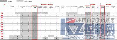

MOM是一个模块化系统,这样客户就可以选择要执行的模块。MOM包含许多功能,但不是所有功能都是用户在一开始时就全部需要的。图-4显示了ABB的建议,基于经验和客户反馈,逐步构建MOM各阶段。在第一阶段,建议使用OEE和停机时间管理模块。这意味着首先在MOM功能模块内实现最基本的数据采集类型,并随着需求的增长而扩展MOM。例如,KPI仪表盘,OEE和停机时间管理相对容易实现,并通常在投资回报方面更容易证明。同时他们还为以后添加其他功能模块提供了坚实的基础。
图-4:建议逐步实施MOM项目

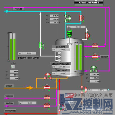

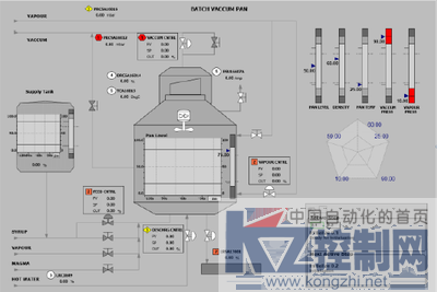

它是建立在与主要工艺设备供应商和制糖生产商的合作所获得的知识基础上的。这确保了最新的过程控制理念被纳入到应用库中。一个典型的例子就是具有高性能人机界面(HMI)的真空批处理罐的应用库。如图-5所示。左侧的图形显示了模型识别,以便更好的视觉监控。这一最新的最佳实践方法允许操作员可以直观地监视系统中的控制对象。模式识别相比数字显示、偏差条和趋势更加有效,可以使操作员能够在使用大量数据的同时更加轻松地验证稳定状态。
右边的图显示了制糖应用库的高性能HMI,专注于推进操作员的状态感知和他们对异常情况的正确有效的响应。

图-5:真空批处理罐的应用库的图形界面使操作员能够提高操作效率,同时减少操作错误

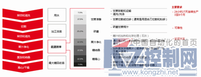

污染控制和能源消耗的成本上升需要使用创新技术。制糖过程充满了能量密集型应用,每个都消耗大量的电能,因此,需要严格控制成本,参见图-6(Pathak A N, 19994)。
图-6:制糖生产能源消耗亮点
电力和蒸汽消耗是制糖工业里最大的成本,这里有许多节能机会。例如,蒸汽消耗可以被计算、监测和控制,以匹配工厂的各个部门的实际需求。这可以直接影响并减少20%的整体能耗。
