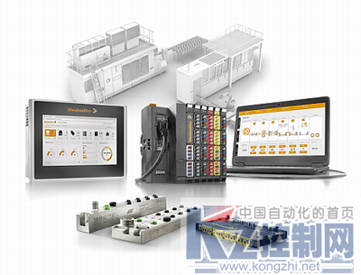

“u-control”是一款配备了集成和基于网络的工程工具的创新物联网控制器,是“u-mation”系列的核心。配备了现场总线耦合器的模块化I/O系统“u-remote”可以作为“u-control”和大多数最常使用的总线和通讯系统之间的现场级接口。通过安全模块,它可以提供无需昂贵安全控制器的分区解决方案。魏德米勒可提供不同的“u-remote”模块,可以应对和解决各种应用,令人印象深刻。提供的产品包括具有IP20 和IP67防护等级的模块,以便可以在一个单独的I/O系统中组合使用。现场总线耦合器适用于最常用的总线和通讯系统,比如PROFINET,PROFIBUS-DP,EtherCAT,Modbus TCP,DeviceNET,EtherNet/IP 和 Powerlink。而安全模块对该产品系列完成了补充,用于与PROFIsafe 或 Fail-Safe-over-EtherCAT (FSoE)的连接。直观的“u-view”多点触摸屏(人机界面)可以确保最佳的基于网络技术的可视化。

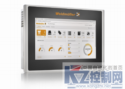

魏德米勒在两个系列产品线上提供“u-view”:BasicLine和AdvancedLine。BasicLine包括4.3",7" 和 10"设备。AdvancedLine包括7",10,1" 和 15.6"设备。用于可视化和操作的人机界面以优雅的平板设计出类拔萃。基于精准的产品线,可通过电容或电阻触摸屏完成精确操作。令人印象深刻的设备具有高性能CPU可以稳定显示不同的可视化效果,具有一流的分辨率和出色的图像质量,并配有包含HTML 5-浏览器的Linux操作系统。

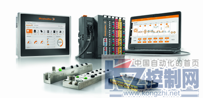

“u-create”是集成到“u-control”中的工程工具,可以让您从任何地方,使用任何设备访问机器设备,无论您使用哪种操作系统。跨平台的关键在于将软件从PC转移到控制器,以及使用开放的网络技术。通过HTML5, CSS3 和 JavaScript,每种系统均可进行监控和编程,无论采用怎样的操作系统。唯一的要求是支持HTML5浏览器。
“u-control”控制单元硬件是基于强大的624 MHz双核ARM A9处理器,配有512 MB内存。它拥有64 MB运行内存和高达32 GB的数据闪存,此外还可将信息储存在外部micro-SC内存卡上。控制单元装备精确时钟和后背电池。
集成到控制单元的“u-create”工程工具的设置方式,可以让编程基于IEC 61131-3,这是可编程控制单元编程语言的全球标准。所使用的结构和指令在自动化技术中很常见,并且可以让客户快速上手。这意味着浏览器可以同时成为一个开发平台。通过扩展工业软件应用程序,可以将个性化要求(比如说可视化)上传到物联网控制器,作为附加的软件应用程序。
