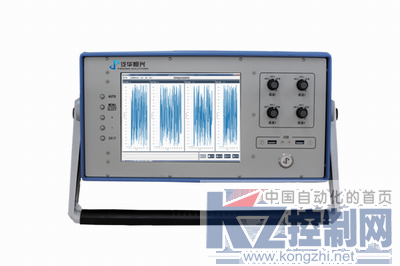

近日,北京泛华恒兴科技有限公司推出了一款带有自动报警提示的泄放电阻监测仪。该仪器在现有泄放电阻监测技术的基础上,结合航天器蓄电池安装过程泄放电阻检测的特殊需求研制,充分实现了国产自主可控,是目前市面上唯一可高精度测量、自动监测并具有提示报警功能的泄放电阻监测仪。
近日,北京泛华恒兴科技有限公司(简称:泛华恒兴)推出了一款带有自动报警提示的泄放电阻监测仪。该仪器在现有泄放电阻监测技术的基础上,结合航天器蓄电池安装过程泄放电阻检测的特殊需求研制,充分实现了国产自主可控,是目前市面上唯一可高精度测量、自动监测并具有提示报警功能的泄放电阻监测仪。
泛华恒兴推出的卫星蓄电池泄放电阻监测仪,能够实现对蓄电池组底板上的多点与电池舱板接地点之间泄放电阻变化实时监测与记录,当蓄电池组底板上的测量点与电池舱板接地点之间的泄放电阻变化超过规定值时,自动进行报警提示。减少了测试人员的劳动强度,降低了误判,提高了测试效率,并实现了自动检测。
在安装蓄电池组紧固件过程中,检验人员需要用数字万用表实时监测蓄电池组底板与电池舱板接地点之间泄放电阻的变化情况,当变化量不符合要求时,应立即停止操作。传统监测方法是用万用表两个表夹,一头夹在电池结构板,一头夹在南电池板,进行安装蓄电池过程中的泄放电阻监测。在紧固件测力矩过程中,蓄电池组底板与电池舱板接地点之间的泄放电阻会产生跳动变化,需要全程目视紧盯万用表数值,以使得全程检验过程不超标。这样的操作方式容易使检测人员产生视觉疲劳,在眨眼的瞬间错过某时段的监控阻值,从而导致误判。
同时,该仪器采用锂电池供电,具有大容量数据存储空间并配备USB接口;提供测试数据存储和报表生成功能,待测试完成后,提供具体测试报告;监测系统屏幕可同步显示多路工作数值和曲线图。
