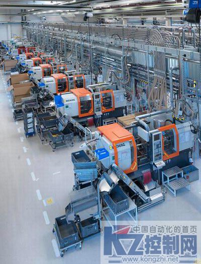

过去,能耗通常不受重视。公司的能耗通常作为一个整体加以测量,而非单独的生产场所、设备或机器。由于经济方面的原因、资源的日益匮乏以及法律法规的要求,今天的状况有所不同。成功的公司往往是那些对自己的生产设备和生产区域进行监测,以优化能源消耗的公司 – 换而言之:是那些提高透明度和互联性的公司。

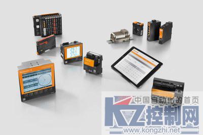

▲所有硬件组件均可轻松集成到现有生产环境,并构成对耗能单元进行能源分析和评估的基础
全面能源管理解决方案包括能源监测和管理、供电质量和数据处理以及分析等子领域。为了实施所需的系统,以往客户需要与多个合作伙伴协同工作,需要投入大量的时间和资金。与其他供应商相比,魏德米勒意识到开发这些系统是一项综合性任务,并且已经将自己的产品组合从几种测量仪器扩展到硬件、软件和服务。
其中硬件包括class A的电能分析仪、能耗记录仪以及u-mation自动化解决方案。借助魏德米勒的energy suite软件,用户可以方便地收集数据,并清晰地加以呈现和分析。cookpit功能可以实现自动状态报告和过程评估。
