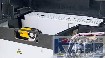

豪迈公司的封边机KAL 370 profiLine使用二极管激光器进行不同的边缘处理。功率高达2.5 kW到4 kW的大功率激光可能存在极大的安全隐患,因为当它与皮肤或眼睛等任何部位的接触,都会导致严重伤害甚至死亡。
因此,皮尔磁出品的PNOZmulti确保对KAL 370进行综合安全管理。
当防护罩被有意或无意打开时,配备了皮尔磁出品的电磁过程防护系统PSENslock的安全门监控功能会立即触发激光器的安全关闭功能。除了急停按钮,PNOZmulti也监控激光的正确起始位置和工件位置。与此同时,安全系统还监控激光器和安装的喷嘴上的电流以确定是否冒烟和起火。

· PNOZmulti:独立式无反馈安全系统:皮尔磁出品的PNOZmulti帮助豪迈公司进行设备综合安全管理。
· 通过磁力防护锁定提供高级别操纵保护(编码)和过程保护:打开防护罩将触发安全门监控并立即安全关闭激光器。
