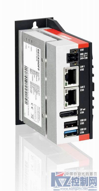

倍福产品系列中的超紧凑型工业 PC C6015 的潜在应用领域有哪些?
Roland van Mark:C6015 的外形尺寸仅为 82 x 82 x 40 mm,尺寸是我们以前控制柜式工业 PC 产品系列中结构最为紧凑的 C6905 的三分之一。成本降低了约 25 %,其价格比最经济的倍福 x86 PC 还要低很多。这意味着,工程师们现在能够以最小的体积非常经济地实现中小型应用中的自动化、可视化和通讯任务。此外,它打开了基于 PC 的控制技术迄今为止尚未得到的优点,降低了定制化主板价格高昂的应用门槛。
C6015 最重要的特点是什么?
Roland van Mark:它最重要的特点就是结构非常紧凑,然而在工业应用适用性上没有丝毫缩水。高性能集成式 Intel? Atom? 处理器最多可配备四个核,采用被动冷却方式和锌铝合金压铸外壳,具有长期可用性。它还满足诸如最高 +55 °C (131 °F)的宽温范围等其它工业要求,并具有出色的抗振动和抗冲击性能。令人难以置信的是,在如此小的体积上,PC依旧是配备了各种适用于工业应用的接口。
如此紧凑的结构是如何开发而成的呢?
Roland van Mark:我们拥有丰富的主板开发专业知识,这是我们能够设计出结构如此紧凑的单板计算机的关键因素。我们也密切关注用户需求及喜好。即便结构超级紧凑,工业 PC 也必须为常用的自动化任务提供所有所需的接口。除了电源之外,这些设备还包含两个独立的以太网口,一个 USB 2.0 及一个 USB 3.0 端口,以及一个 DisplayPort 端口。这些接口最终决定了工业 PC 的尺寸,因为若要保持内部线路简单,它们需要位于产品的同一侧,所以外壳的的长度最低必须为82毫米。
这种设计是如何简化工业 PC 在非常有限的空间中的安装工作的呢?

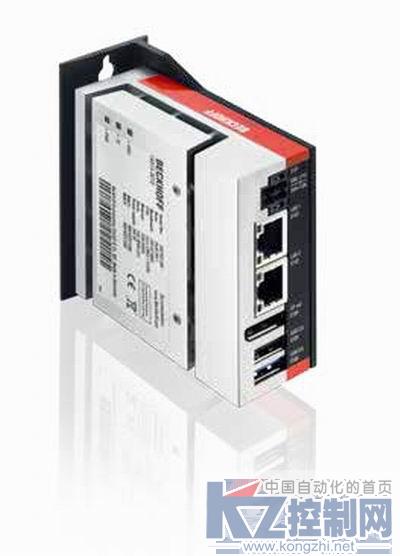

Roland van Mark:虽然 C6015 体积非常小,但其实它所配备的6个接口所占的空间比PC本身还要大。因此,一个重要优点是,超紧凑型工业 PC 的连接件通过内部电缆的设计,将所有接口引在同一侧 — 这就需要设备内部的事先设计。这在空间受限的应用中尤其如此。我们通过一个非常灵活的安装方案来适应这一情况。可以使用两种不同的安装框架将工业 PC 垂直或水平安装在后壁上,或卡装到 DIN 导轨上。此外,由于 C6015 内对称安装了散热片,因此可以将其安装在一个特定安装框架内的任何地方。旋转工业 PC 不会影响其热管理,因为散热片沿着各个方向均匀散热。因此,安装人员能够完美对齐连接器表面和进线电缆。而在过去,这往往是不可能的,最终可能无法,特别是在狭小的安装空间内,使用工业 PC。

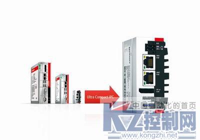

超紧凑型 C6015 的尺寸仅是倍福曾经最小的控制柜式 PC C6905 的三分之一

超紧凑型工业 PC 的其中一个突出特点就是其安装方案特别灵活
