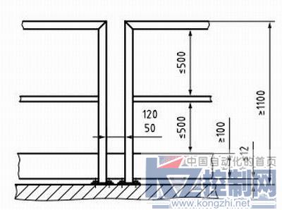

图1.平台护栏使用说明图
平台护栏的目的是为了防止人员跌落或者翻越,如果因为平台护栏设计的不合理或者省略了某些部分就会出现人员跌落的危险。

作为一位合格的设计人员,在设计的时候就应该考虑到现场的环境和安装条件来选择最佳的形式的护栏。以下几个点可是设计关键:
1. 护栏的高度最小也需要1100mm的高度,护栏应该至少要保证一根中间栏杆或其他的等效防护。
2. 扶手和横杆及横杆和踢脚板之间的净空不应该超过500mm。
3. 考虑到制作栏杆的材料载荷,各个支柱的轴线距离应当限定在1500mm内,如果要是不小心超过这个距离就需要注意支柱的固定强度和固定位置了。
4. 最小高度为100mm的踢脚板应当被安置在步行表面及平台的边缘,之间的间距最大为12mm。
5. 扶手如果有间断的情况,两段之间的距离宜为75-120mm之间。
图2. 符合标准的平台护栏
