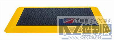

PSENmat是Pilz一款具有全新理念的安全产品。智能安全地毯特别适合安全区域监控,作为对接触或者压力有感应的压敏保护装置,符合EN/ISO 13856-1要求,且能达到PL d的安全等级。

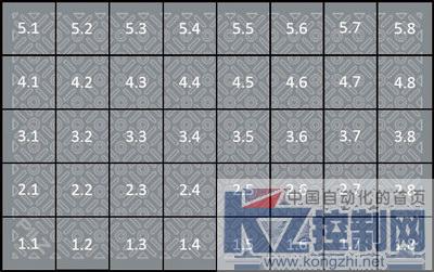

PSENmat是Pilz一款具有全新理念的安全产品。智能安全地毯特别适合安全区域监控,作为对接触或者压力有感应的压敏保护装置,符合EN/ISO 13856-1要求,且能达到PL d的安全等级。当有人进入危险区域,智能安全地毯PSENmat能减速或者停止工厂设备(即进入保护),并且也能提供后方侵入保护,防止设备意外启动。除了传统的安全功能外,PSENmat还集成了位置检测功能(标准功能),能实现创新的机器操作理念:一块地毯可被划分成40个虚拟开关区域,每个虚拟开关区域都能被识别并给出相应信号,从而能非常灵活地适应机器的操作状态或工人的动作流程。

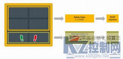

智能安全地毯PSENmat能对工作区域提供双重功能,不仅根据实际功能安全要求减速或停止设备,而且操作人员可以通过预先定义和标记的地毯区域用脚踏的方法来实现操作功能,对设备发出相应指令,完全解放双手。因此,能够移除现场不必要的操作站,减少视野盲区以及其他风险。(图2)

PSENmat 能非常容易地连接至安全系统PNOZmulti或者自动化系统PSS4000。通过SDD mat网关,将40个单元开关状态给到主控制器或通过可视化软件PASvisu轻松在现场显示。智能安全地毯有广泛的应用:主要应用在有障碍物体而难以监控的布局,或者由于灰尘能见度很低的场景。也适用于人和机器人共享的工作区域的保护。
