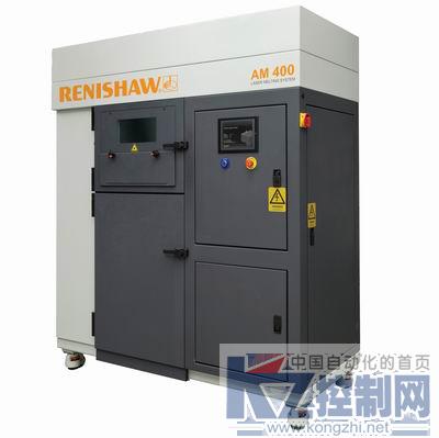

雷尼绍AM 400增材制造系统

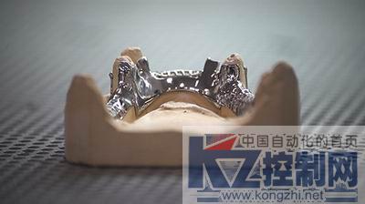

石膏口腔模型上的经抛光的RPD
