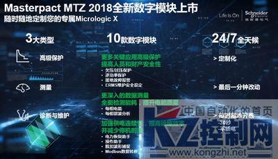

今年,施耐德电气Masterpact MTZ的数字模块“阵容”又将得到扩充。3大类型,共10款数字模块将更加完整地对控制单元Micrologic X的功能进行以下三方面的灵活定制和便捷升级,使配电系统更加安全、稳定、智能和高效:
施耐德电气3大类、10款Masterpact MTZ全新数字模块带来卓越数字化体验
更多关键应用高级保护,提高人员与财产安全性:通过欠压/过压保护模块实现对于电压波动的永久监测,保障电气设施的正常运行;通过逆功率保护模块实现对于连接至外部电网或与其他发电机并联运行的同步发电机运行模式的监测,当检测有功功率符号为负,并超过设定值时,断路器会触发报警或脱扣,保护原动机;接地故障报警模块将提早检测到电阻性接地故障, 并在事故发生前提示运维人员采取相应措施;安装并启动ERMS维护安全设定模块可自动将LSIG设置降至最低水平,以保障当系统内发生电弧故障时快速跳闸(30ms),降低运维人员的潜在电击威胁。
更深入的数据测量,全面检测能耗,提升电能质量:当低压配电系统中出现大量不平衡负载或在每相上出现不同类型负载时,每相电能模块(标配)可针对性地检测到每相电能,监测负载能耗;运维人员可利用每相谐波分析模块,获得最高40次的每相谐波电压和电流的深入测量与分析,为纠正方案的实施提供依据。
加强供电连续性,提高运维效率,并减少停电时间:电力恢复助手模块通过显示事件和断路器状态信息,来协助运维人员进行电力恢复。它能够帮助运维人员确定如分闸、手动脱扣、电气脱扣、或失电等事件的可能原因,同时提供相应的方案指导电力恢复;通过脱扣波形捕捉模块提供的短脱扣波形捕捉(脱扣前4个周波和脱扣后1个周波)以及长脱扣波形捕捉(脱扣前15个周波和脱扣后35个周波)理清故障起因和程度;排查所有故障后,通过操作助手模块,并使用具备蓝牙功能的智能手机,可在几米范围内安全地进行断路器的远程分合闸;同时, Modbus数据转移模块使得系统集成商能够在管理软件内保留相同的现有Modbus驱动器,使同时包含施耐德电气Masterpact MT和Masterpact MTZ的设施实现轻松集成。
