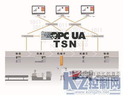

OPC UA和TSN解决了OICT融合中的各个亟待解决的问题,首先OPC UA将异构网络中的语义互操作进行了规范,使得来自不同总线的应用层可以在这里统一,并且针对不同行业定义其信息模型,让数据采集变得简单,开发工程量下降。TSN解决传统控制基于“周期性”并且需要实时性的特征,以及IT数据的大容量传输要求,使得其可以在同一网络传输,因此OPC UA TSN是整个数字化互联的物理基础。如图4所示为OPC UA TSN全工业通信架构。
图4-基于OPC UA TSN的全连接架构

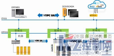

图5是贝加莱OPC UA TSN的全集成,从设备到控制器,从控制器间的传输到北向工厂级数据汇总,以及南向数据传输(从管理层到工厂、产线)。
图5-贝加莱OPC UA TSN的全集成互联架构
