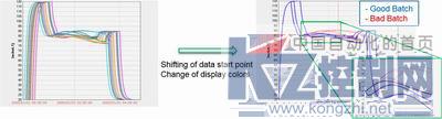

为了便于分析数据,过程数据分析R1.02允许交叠多个过程的数据图表。现在也可以根据制造条件简便地修改如数据起始点和显示颜色之类的设置。横河分析师进行的基准测试表明,这些特征使数据分析时间减少了80%。
交叠图表
