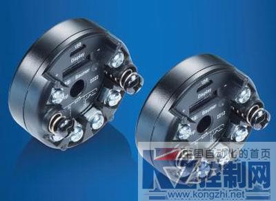

堡盟推出新一代通用型温度变送模块——FlexTop 2212和2222,进一步扩大其久经考验的FlexTop产品系列。凭借内置微型USB接口、自动导线电阻补偿以及高采样速率(<50 ms),FlexTop 2212和2222从市场上同类产品中脱颖而出,适用于众多领域,满足苛刻的应用要求。
新一代通用型温度变送模块FlexTop 2212和2222操作简单、应用灵活,即便在要求苛刻的应用中也展现令人折服的出色性能。
这两款数字量变送模块带4–20 mA模拟量输出并采用电流回路供电。此外,FlexTop 2222还支持HART通讯协议。变送模块输入信号可以针对热电阻、热电偶、电阻式传感器和电压信号进行相应的设置。输入方式可选择2、3或4线制,具体取决于应用要求。因此,这两款变送模块不仅应用非常灵活,还能有效减少库存,降低成本。通过内置标准接口,随时随地都能轻松、直接地完成参数设置,并且无需额外的接口。
变送模块的多色指示灯可以很直观地提示测量值的状态,从而简化诊断过程,有助于故障排除。自动导线电阻补偿可减少校准工作量,确保精确测量,且测量结果不受导线长度影响,同时无需复杂的计算过程。
FlexTops 2212和2222能通过UnitCom导线直接连接至显示模块,因此可通过触摸屏轻松实现现场操作,并防止转换错误。它们采用硅橡胶模塑成型,因而不受潮湿环境的影响。
两颗安装螺钉带压力弹簧,标准安装间距33mm,即便在振动情况下,也能在符合DIN 43729标准的接线盒中确保可靠的传感器接触。
