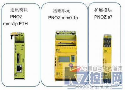

皮尔磁安全解决方案
皮尔磁为客户量身定制的安全解决方案包含:
· PNOZmm0.1p基础单元
· PNOZmmc1p ETH通讯模块
· PNOZ s7扩展模块
图3,皮尔磁安全解决方案
扩展模块PNOZ S7的4个安全输出,得电同时导通,同时断开,用于控制需要同时动作的阀或接触器。而基础单元的4个安全输出可对扩展模块的输出做单独的设置,可以实现阀或接触器的顺序或特殊要求的控制。
同时该方案还可以进行模块化扩展,充分考虑到了未来的应用可能,能够适应设备在未来可能产生的更多安全需求,对于用户而言,轻松缩短项目周期,节省成本。
