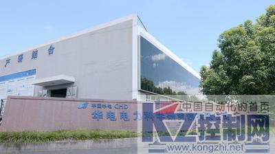

华电电力科学研究院有限公司国家能源分布式能源技术研发(实验)中心实验平台外景

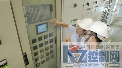

国家能源分布式能源技术研发(实验)中心内安装了西门子SICAM AK1703微网控制器。

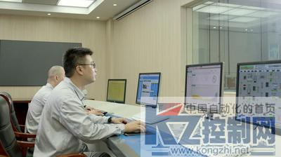

西门子的Spectrum Power能源监控管理平台助力园区实现供能和用能的高效、节能、灵活与稳定。
西门子与华电电科院工作人员讨论项目情况。
