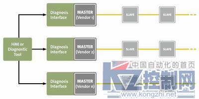

标准接口允许访问硬件和软件的EtherCAT网络诊断信息。通过新接口提供的信息,诊断工具或HMI可以检索到EtherCAT网络拓扑信息,将其与预期配置进行比较,并检测通信中断和干扰,以及意外的状态改变。
规范ETG.1510 “主站诊断接口行规” 加强了 “EtherCAT主站类” 规范,并扩展了 “模块化设备配置文件” 规范中已定义的EtherCAT主站对象字典。同样,访问机制使用已规范的邮箱网关功能。基于现有标准,因此新规范易于实施。
诊断接口能独立于主站访问EtherCAT诊断数据。
