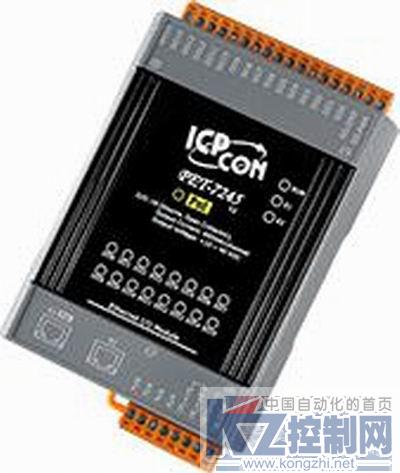

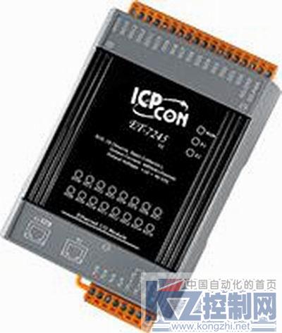

ET-7245与PET-7245支持完整网络功能与网页使用界面,提供6个sink-type的数字输出通道与12个数字输入通道。采用工业界广泛使用的Modbus TCP/UDP通讯协议与成熟的以太网络技术,大多数的HMI, SCADA监控软件或PLC都能轻松将ET-7245与PET-7245整合到系统中,可节省大量的程序开发时间与后续的维护成本。

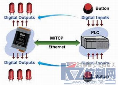

I/O Pair Connection
I/O Pair-connection能将同一网域内两个不同地点的数字输入通道与数字输出通道配对链接。只需从网页界面完成简单的设定,就能让多个 ET-7000/ET-7200 模块的输出与输入通道连动,无需其他的控制主机。

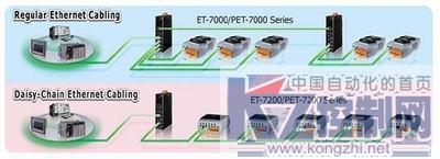

简化Daisy Chain串接布线
ET-7245与PET-7245内建以太网络交换器,用于建构Daisy Chain网络拓墣,可简化线路配置与维护的复杂度,降低布线成本与交换器的需求,提高网络扩充性。
