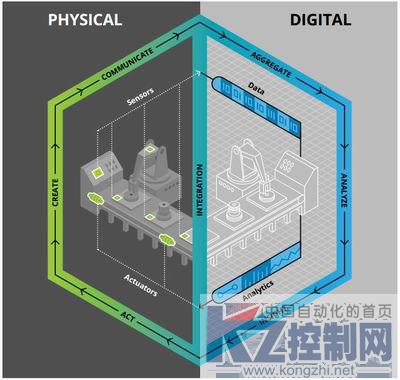

知名咨询公司德勤(Deloitte)也于2017年发布了“工业4.0与数字孪生”中对Digital Twin的架构进行了清晰的描述,德勤认为通过数字孪生企业可以实现产品快速面市、改善运营、创新的业务模式以及降低生产缺陷,图3则显示了其实现架构。
图3-德勤关于数字孪生的架构

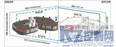

图4反映了与德勤所提供的相似的数字孪生实现架构,通过工业现场的实时通信POWERLINK,以及集成开发平台Automation Studio、物理的对象SuperTrak/ACOPOStrak和ABB机器人,建模仿真软件、OPC UA实现的互联来构成整个产线的数字孪生架构。
图4-基于Digital Twin思想的产线设计

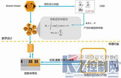

基于贝加莱集成开发平台Automation Studio开放的数字化连接能力,ACOPOStrak/SuperTrak所构成的数字孪生机电设计架构如图5所示:
图5-贝加莱实现产线设计Digital Twin的架构
1. 机电CAD设计软件提供了产线的物理尺寸与规格,包括了物理的输送段的几何尺寸、滑块的对应参数(尺寸,重量,中心坐标等)。
2. Automation Studio的控制:对于物理的滑块运动而言,其由x,y,z及旋转Φx,Φy,Φz构成,而机械的参数与这些控制模型结合,形成了对整个物理的控制对象的融合。
在Automation Studio中,SuperTrak/ACOPOStrak和机器人被协同在同一软件架构下实现协同,并下载到物理的控制器(一台工业PC)控制执行机构如伺服驱动器(用于控制机器人和周边设备),以及Trak的滑块。
3. Scene Viewer与CAD交互形成产线的几何图形显示,而Automation Studio则将实际运行的物理对象参数返回给Scene Viewer形成动态的图形显示。
4. 当产线的机械参数发生变化时,由CAD系统提供新的参数给Automation Studio,Automation Studio将执行新的程序来调整SuperTrak/ACOPOStrak的滑块动作。
