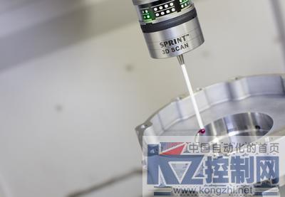

QuickPoint宏循环为SupaScan软件所独有,SupaScan是雷尼绍用于工件找正的超快速机内测头测量
解决方案,二者结合实现后的测量速度在市场同类产品中遥遥领先。
与一般的触发式循环不同,QuickPoint循环使用OSP60测头的模拟偏折进行测量,而OSP60测头是
雷尼绍推出的创新机床模拟测头,能够进行扫描和触发式测量。由于无需等待机床的触发响应,因此
使用QuickPoint宏程序可以加快点测量速度。
所有点测量完成后,测量结果就会保存在机床变量中。随后,这些结果可用于加工前的工件找正
(过程设定),加工中的工件测量(序中控制),以及加工后的工件检测(序后监控)。
这个宏程序提供了替代其他雷尼绍触发式循环的有力方案 — 用户可以轻松升级其现有的触发测量循环。
通过进一步优化实现最快测头测量速度
QuickPoint循环最初的默认测量速度便已极快,但雷尼绍相信,经过充分优化后其测量速度能够
再上一个台阶,令其他对手难以匹敌。通过调整接近和回退移动方式,QuickPoint循环为点测量提供了测量速度最快的刀具路径。
经过优化后,OSP60测头将以机床最大进给率G1移动,进行某个点测量时仅停留20毫秒,然后快速
移动到下一个测量位置。
