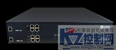

pSafetyLink -端设备外形图

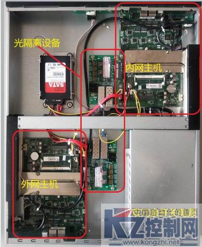

pSafetyLink -端设备是专门针对重点用能单位对能耗数据的采集、分析、汇总并上传到系统平台而开发的设备,采用独立双主机“2+1”(外网主机、内网主机+安全数据交换单元)架构,非IP物理隔离,同时设备包含采集软件、转发软件并能为各地区非标接口提供定制服务。

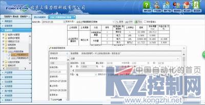

pSafetyLink -端设备配置界面

2. 内网主机,定向开发的数据采集软件。直接采集工业现场各类仪表、平台协议的能耗数据。
3. 外网主机,具备文件解析验证、格式处理、本地存储与数据打包上传等功能。
4. 光隔离设备,实现物理隔离。
5. 双冗余开关电源,互为备用、支持热插拔,保障端设备的可靠性。

7. 端设备平台方便用户使用、配置。
8. 支持人工补录、远程升级。

pSafetyLink -端设备结构图
