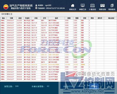

2.2. 报警预警
按照采油、注水、集输巡护等专业,设定合理报警阈值及变化梯度。同时系统提供分级预警功能,提前处置各种问题,从而将事后分析变为事前预防,有效降低生产事故的风险,保证生产平稳。

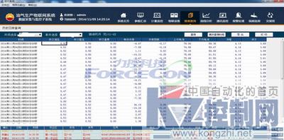

2.6. 生产报表
报表子系统主要为油田生产管理提供一个智能报表平台,产液量数据、报警统计分析数据、能耗数据等都需要报表系统的支持。报表子系统支持按照时间标签和条件索引对报表进行查询、打印、输出等工作。生成各级符合用户业务需求及格式需求的表格,从而为分析优化决策提供一种重要手段。

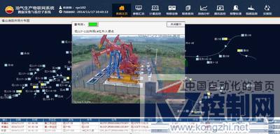

2.9. 视频监控
    可实现视频图像的实时播放、捕捉和回放,同时具备智能物体行为分析功能,实现对井场和站库的周界报警、非法闯入等事件进行报警并进行广播提示,同时实时提醒操作人员进行取证录像,同时也可实现自动触发远程录像功能。

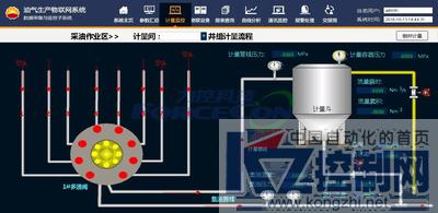

3. 移动应用
通过智能手机、Pad等移动终端随时浏览油气水井、联合站等生产流程画面、重要运行参数趋势图、生产报表、KPI统计数据等,实时了解油田的生产运行情况。

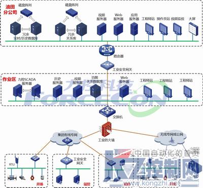

四、方案架构
五、项目实施
六、力控解决方案优势

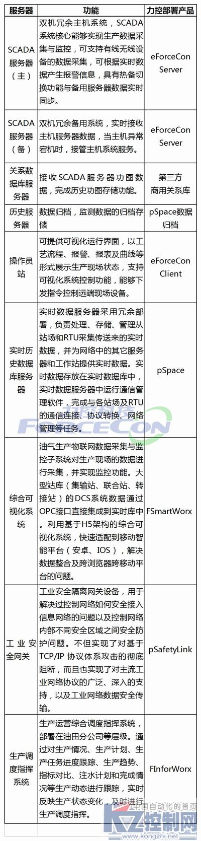

1. 全线产品部署,实现油田生产场景的全层级覆盖,实现数据自动采集、远程监控、生产预警等功能;
2. 力控实时数据库pSpace、eForceCon、FSmartWorx、FInforWorx等成套工业软件
3. 实现异质异构数据的灵活接入,利用数据压缩机制(40:1)、差值还原实现海量数据管理,完善的冗余容错机制,保障数据安全和稳定;
4. 通过与视频、语音、安防等系统集成,实现数据共享;
5. 基于H5技术信息发布,打造综合可视化平台,解决传统流程展示弊端;
6. 通过软件安全机制、工业防火墙和安全网关,提供完善的安全机制;
7. 实现生产数据自动采集和控制、油气田生产运行监控和管理,进而提高生产操作单元的自动化水平,进一步提高油气田生产决策的及时性和准确性。定制化网关和协议,实现终端接入设备的自动感知、自动发现。
8. 进一步提高油气田生产决策及时性和准确性,提高管理水平,降低运行成本和安全风险。

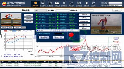

单井监控
报警管理
功图分析诊断
生产报表查询

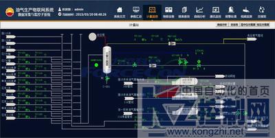

流程展示
计量倒井

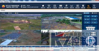

视频集成
入侵检测
