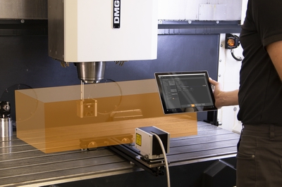

雷尼绍Compensate(补偿)软件是CARTO软件包中的新品,方便XM-60多光束激光干涉仪用户简单、快速地在机床上应用空间补偿。
降低废品率,减少机床停机时间
即使是新机床也存在多个自由度的定位误差,而且这些误差会在整个工作空间内变化。机床在正常的使用寿命期间,其性能会随着机械磨耗而逐渐降低。这通常会导致工件超出公差范围,进而增加废品率。  当应用空间补偿时,机床控制器会自动修正制程,以减少误差。通过XM-60采集校准数据并使用Compensate软件生成空间补偿表,便可快速执行空间补偿,以确保机床性能在整个工作空间内保持稳定。
完美的空间补偿解决方案
XM-60已成为市场领先的测量解决方案,可直接测量机床轴的所有6个自由度误差(线性、水平方向和垂直方向直线度、俯仰、扭摆以及滚摆误差)。XM-60同时测量6个自由度误差,并且自动检测轴的正负方向,以避免数据处理出现错误。它的测量过程不受重力影响,因此可用于测量X、Y或Z轴甚至对角线运动。XM-60的以上特点使其成为空间补偿的理想解决方案。
Compensate软件与安装Siemens VCS选项(A3、A5或A5 plus)的Siemens 840D Solution Line控制器兼容。后续版本将支持更多控制器选项。
