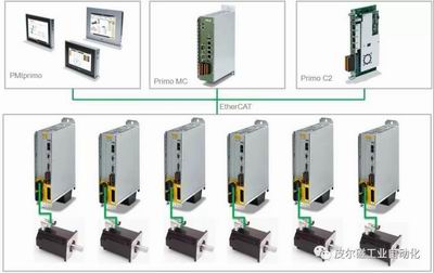

针对六自由度平台,皮尔磁提供标准的正解、逆解功能块,调用十分方便,用户只需要提供基本的平台尺寸参数,就可以解算运动姿态,实现平台的位置和姿态控制。
皮尔磁在六自由度平台上有着丰富的应用经验。Primo系列控制器可实现六个电动缸的插补控制。控制器经过空间运动模型变换,反解运算,补偿运算,得出六只电动缸的伸长量,再通过EtherCAT总线传递给驱动器,由驱动器驱动电动机转动,电动缸按照指令伸缩,平台运行到指定姿态。安装在电动机上的编码器实时检测出电动机的速度,位置信息并发送到驱动器,构成电动缸的闭环控制系统,以实时精确地控制各电动缸的伸长量,同时信息传输给控制器并通过正解运算,计算出平台实时姿态,并进行反馈调整,可轻易达到0.01mm的定位精度,适用于运动模拟及精密测试等多种应用场景。
