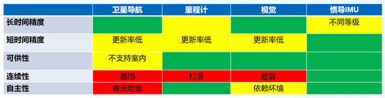

因此,自动驾驶领域的导航系统精度无法只通过高精度卫星来保障,基于MEMS传感器技术的惯性测量单元(IMU)才是保障自动驾驶的最后一道屏障。因为无论是摄像头、毫米波雷达、激光雷达,还是卫星导航定位,都会受到外部环境的影响,只有基于IMU的惯性导航能够完全不受外界环境的影响地为自动驾驶系统提供连续、高精度、高可靠的车辆位置、方向、速度等多维度的信息,保障车辆的安全行驶。

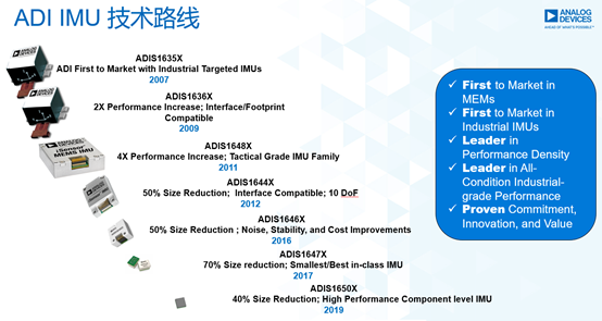

ADI的IMU应用与产品线也非常广泛,自2007年推出了首款IMU产品以来,经过十多年的创新发展,其IMU产品在性能持续提升的同时,尺寸也越来越小。据赵延辉透露,去年11月,ADI推出了最新量产的IMU产品ADIS1650x系列,更注重工业“运动物联网”的需求及其对精准地理定位的需求,其性能能够令系统精确地表征运动,不受湍流、振动、风、温度和其他环境干扰,从而实现更精准的导航和引导。“虽然ADIS1650x体积减小很多,但依然采用了差分结构,实现了非常好的振动抑制特性。”赵延辉强调道:“ADIS1650x系列IMU与其他同类高精度产品相比,拥有5倍宽的动态范围,用以适应极端情况;2倍宽的带宽,用以捕捉急速变化;10倍以上的振动抑制特性改良与10倍以上的低噪声加速度传感器改良。”

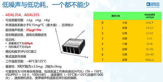

因此,地震预警系统里的MEMS加速度计最重要的两个特性就是低噪声和低功耗。地震有不同的等级,等级越低,振幅越小,要求加速度计必须具备够低的噪声辨识。同时低功耗也很重要,毕竟地震发生的时间不确定,所以必须要MEMS加速度计自铺设开始便一直保持正常工作状态。“如果结合这两个特性,那么ADXL355绝对是市场第一。”赵延辉补充道,“当然,ADI提供的ADXL362比ADXL355功耗低很多,但它的噪声也很高,就仅适用于5级以上的地震,因为噪声主要分辨地震的强度,而功耗则决定了产品的监测时间。”

对于此类灵敏应用而言,传感器的长期稳定性也是需要考虑的主要因素,这是因为传感器会受热应力和机械应力的影响。想要改善这个问题,就要注意系统设计和芯片选型,如果系统结构很难做到热应力和机械应力隔绝的话,最好优先考虑陶瓷封装的器件。
