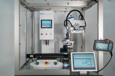

近日,台达伺服压机应用于某电动机生产企业,用于电机转子与轴承压装的制程。通过台达伺服压机启动压力与位置感测的混合操作模式,精确对准压入位置及控制调整压力,将放置于轴承壳内的转子压入轴承,并全程实时监控制程参数,完成高效加工并大幅减少传统压合失误所造成的不合格品。
在另外一家车用被动元件厂的金属针脚与厚铜板铆接制程中,台达伺服压机同样发挥出色,利用其压力模式准确控制下压力度,将针脚铆进厚铜板,过程中通过实时监控压合状态,元件精准组装、确实压接且无其它受损,以稳定的运作及加压精度为客户提高产能,强化加工质量。
台达伺服压机整合自行研发的可编程控制器(PLC)带动伺服电机进行冲压,并搭配感测元件,精确掌握压合位置及控制压接力度;采用组合式弹性控制模式,能实时回馈并迅速判断压接良劣,提升良率。制程中,设备能自动纪录制程参数并可将数据上传工厂MES管理系统数据库做追踪,客户可通过多元外部通讯模组实时调整参数,提高自动化产线灵活度,也能因应不同工单建立专属制作法,迅速切换不同工序制作,满足弹性、混线生产及少量多样的生产需求。此外,当设备有异状无法正常运作时,异常警报功能让设备自动停机,客户能实时排除故障,同时确保操作人员安全及料件、设备不受损。
