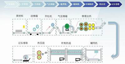

无纺布工艺介绍
基本原理是:利用三角截面(或其它截面)棱边带倒钩的刺针对纤网进行反复穿刺。倒钩穿过纤网时,将纤网表面和局部里层纤维强迫刺入纤网内部。由于纤维之间的摩擦作用,原来蓬松的纤网被压缩。刺针退出纤网时,刺入的纤维束脱离倒钩而留在纤网中,这样,许多纤维束纠缠住纤网使其不能再恢复原来的蓬松状态。
经过许多次的针刺,相当多的纤维束被刺入纤网,使纤网中纤维互相缠结,从而形成具有一定强力和厚度的针刺法非织造材料,产品如:土工布、土工膜、戟绒布、音箱毯、电热毯棉、绣花棉、服装棉、圣诞工艺品,人革基布、过滤材料专用布等产品。

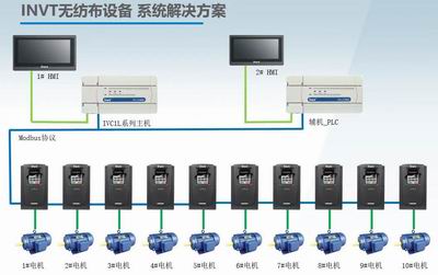

根据具体需求,英威腾技术团队提出针对性解决方案,电气部分主要包含英威腾IVC1L系列PLC、VS系列触摸屏、GD系列变频器。通过PLC与变频器modbus实时通讯,并在HMI设定或显示电机的转速、加减速等参数,根据加工工艺和原材料重量等因素参数,实时调整各个电机的速度。并且要求PLC与变频器通讯速率稳定,喂料称重部分也要求精度控制在±10g以内,具备自调匀整功能。
该系统方案特点为:
  • 加工参数可通过HMI实时调整,操作简单;
  • 本方案分远程控制或就地控制方式(两套PLC系统);
  • 通过自动称重控制原材料的供给速度,实现均匀送料;
  • PLC通过Modbus通讯控制变频器,实时调整设备速度;
  • 有金属检测功能,如原料中混有金属,可自动报警并停止供料;
  • 变频器或现场传感器有故障时,系统自动报警/保护/停机。

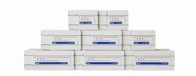

IVC1L系列可编程控制器
英威腾IVC1L系列PLC是英威腾为适应大多数控制场合,推出的一款小型高性能PLC,其结构小巧,功能强大,具有极高的性价比,可广泛应用于纺织化纤、机床、线缆、食品饮料、包装、塑钢、建筑机械、空调、电梯、印刷等机器制造行业。其具有小机型、高配置、大容量、高速度;强大的定位和高速处理能力;强劲的通讯组网能力;功能强大的编程软件等特点。

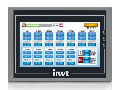

VS系列触摸屏
英威腾VS系列HMI,显示丰富,内存容量大,组态功能强大、支持多种常用尺寸、使用简单,可轻松实现工业自动化各领域的人机交互功能。具有丰富的画面控件、画面显示支持多国文字、支持多个通讯连接和次连接、可建立多达16个数据配方区等特点。

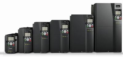

GD350高性能多功率变频器
英威腾Goodrive350是一款采用了最新电机控制专用处理器,同时强化了扩展能力与易用性的系列产品。通过扩展设计可以灵活快速地满足客户个性化需求、行业性需求,应用更灵活,性能更稳定。它集同步、异步电机驱动于一体;集快速扩展、灵活组网于一体;集转换、转矩、位置控制于一体;标配多功能液晶键盘,支持手机APP操作;标配STO安全转矩截止功能,应用更安全。
