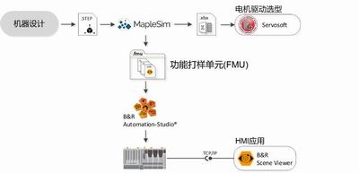

  • MATLAB/Simulink接口—用于测试验证,虚拟调试的接口;
  • MapleSim、IndustrialPhysics等建模仿真、过程仿真软件的FMU/FMI接口连接;

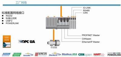

作为一个IT技术的跟随者,贝加莱一直积极的采用先进的IT技术来实现开放的连接,包括早期POWERLINK对以太网的支持,今天,基于OPC UA over TSN的IT与OT融合支持能力,使得您的机器能够实现高实时性与大数据容量的应用场景的融合。
对于各种主流的总线如Profibus/Profinet、DeviceNet/Etherner/IP、CANopen、Modbus等贝加莱有各种应用模块可以支持,最大的CPU可以设计为同时支持10余种总线与协议。
图6-主流总线的集成能力
如图6所示的X20标准CPU中具有3个通信插槽,除了标配的通信口POWERLINK、以太网,还可以扩展三个不同的总线主站(有些模块同时支持两种总线),还有通过X20 I/O规格一样的总线模块来扩展RS-485、CAN、IO-Link等总线。

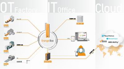

图7-IT与OT世界的融合
图7则是通过OPC UA 、MQTT等机制与IT架构的系统连接,如云端服务、ERP/MES等,以及安全的远程维护技术(Secure Remote Maintenance)。

开放性还包括与第三方软件的集成,典型的MATLAB/Simulink、MapleSIM、EPLAN等都可以与Automation Studio形成接口,以发挥其软件的便利,共同解决机器与系统的设计、规划、开发任务。
图8-基于MapleSIM的机电仿真协同
