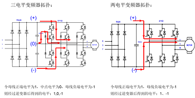

同步电机的起动方法主要有异步起动法和变频起动法。异步起动使永磁同步电机加工工艺更复杂,机械强度更差,而变频起动对变频器的性能和质量有较高的要求。英威腾Goodrive3000系列变频器是一款高性能通用矢量变频器,采用三电平拓扑结构,双核心控制,可用来控制交流异步感应电机和永磁同步电机,能满足不同电机的工作模式。

  • 优异的主从控制策略,实现多机功率平衡;
  • 采用高速DSP+FPGA双核心处理器,运算速度快、控制精度高;
  • 采用矢量控制技术,功能优化,性能稳定;
  • 模块化设计,系统集成便捷,易维护;
  • 选用高可靠性器件,整机寿命长;
  • 集异步、同步驱动于一体、应用灵活。
