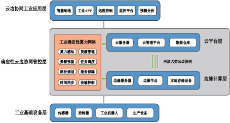

确定性云边协同网络在实现了工业设备、边缘计算和云计算之间的高效协同的基础上融入了确定性网络,借助确定性网络的特殊流确定性服务保障机制,完成关键任务流的确定性传输。其架构如图2所示,从底层到顶层分为三层:工业基础设备层、确定性云边协同层管控、云边协同工业应用层[5]。
图2 确定性云边协同网络架构
最底层的工业基础设备层包括传感器、控制器、工业机器人和生产设备等,这些设备直接参与工业生产过程,产生大量实时数据。这些数据通过确定性云边协同管控层的处理和分析,反馈到云边协同工业应用层,支持智能制造和远程控制等应用的实现。
中间的确定性云边协同管控层实现了工业确定性算力网络和云平台层的协同工作。工业确定性算力网络负责算力感知、资源管理、资源预留、任务调度、路径规划、服务保障、时间同步和传输控制等功能,确保网络的确定性和可靠性。其通过与云服务器、云管理平台和数据仓库的协同,实现资源的高效管理和任务的精确调度。其中的边缘计算层由边缘服务器、边缘节点和本地存储设备组成,负责处理靠近数据源的计算任务,减少数据传输到云端的延迟,提高响应速度。边缘计算层与云平台层和确定性云边协同管控层的协同工作,实现了数据的本地处理和快速响应,同时也减轻了云端的计算压力。
最上层的应用层支持工业APP、远程控制、监控平台和预测分析等智能应用。这些应用利用云计算的强大处理能力,实现复杂的数据分析和智能决策支持。云平台层作为架构的核心,由云服务器、云管理平台和数据仓库组成,负责提供计算资源、数据存储和管理服务。云服务器提供必要的计算资源,云管理平台负责资源的分配和管理,而数据仓库则用于存储和管理海量数据。
该架构通过三层不同类型的云边协同,实现了云计算、边缘计算和工业基础设备层之间的紧密协作,不仅提高了数据处理的效率,还确保了工业网络的确定性和可靠性,为更高效、智能的工业自动化和生产管理提供了坚实的网络基础。

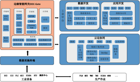

基于上述架构的工业互联网云边协同应用平台的工作流程如图3所示。计算任务数据来源于工业设备层,包括各种控制系统和生产设备,它们通过数据采集终端将数据传输至边缘智能网关。在这里,数据经过初步处理和存储,并通过云边协同模块实现与云端的数据和服务整合。数据开发阶段涉及对数据的深入加工、建模和分析,以提取有价值的信息。应用开发阶段则侧重于构建和部署基于这些数据的应用程序。云边协同确保了数据、应用和服务在云端与边缘端之间的有效管理和流动。最终,处理后的数据和应用集成到生产作业中,如MES和SCADA系统,以提高生产效率和智能化水平。整个流程体现了一个从数据采集到云端处理,再到边缘智能处理,最后反馈到生产作业的完整闭环,旨在实现工业生产的自动化和智能化[6]。

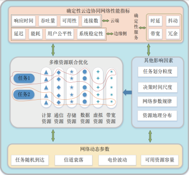

4.2 资源管理优化技术
在工业场景中,确定性云边协同网络的优化指标涉及云边两侧与确定性服务。边缘节点的性能指标包括延迟、能耗、公平性和系统稳定性[8]。其中,能耗主要来自工业设备和边缘计算节点,公平性关注资源共享时不同设备和系统的性能平衡。系统稳定性则要求避免因资源分配不当导致的生产中断。由于云端距离工业终端设备的距离较远,并且接入量较大,为了实现低延迟与大量设备的承载,其性能指标注重任务响应时间、吞吐量和连接数,而可用性需考虑云端发生故障时的容错率。确定性服务则需要对时延、抖动、带宽和冗余链路等指标进行优化。
边缘侧的多维资源包括计算资源、通信资源和存储资源。计算资源涉及CPU周期数或工作频率,通信资源包括无线频谱资源和链路容量,存储资源则关注数据存储和访问的效率。云端数据中心资源用于工业设备数据的处理与分析,其虚拟资源包括了运用虚拟化技术实现的工业平台与应用。确定性网络的资源预留机制则为确定性流量提供带宽资源。
此外,在动态优化中,资源优化策略需适应任务到达、无线信道衰落等动态参数的变化,以保持网络性能最优。
图4 多维资源优化模型
