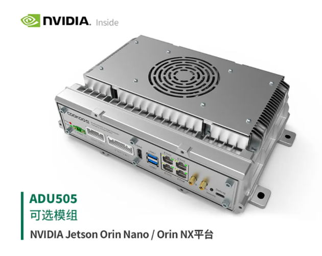

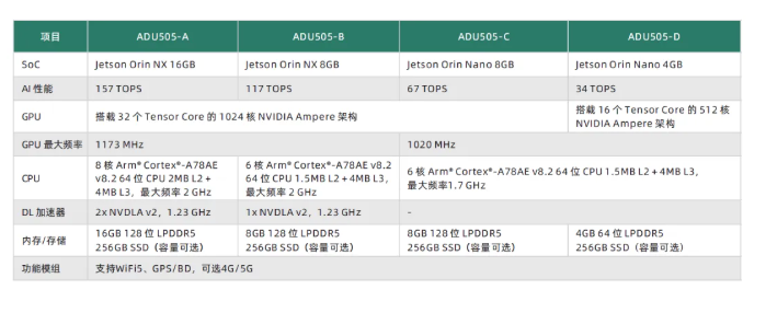

·  ADU505-AI边缘计算机

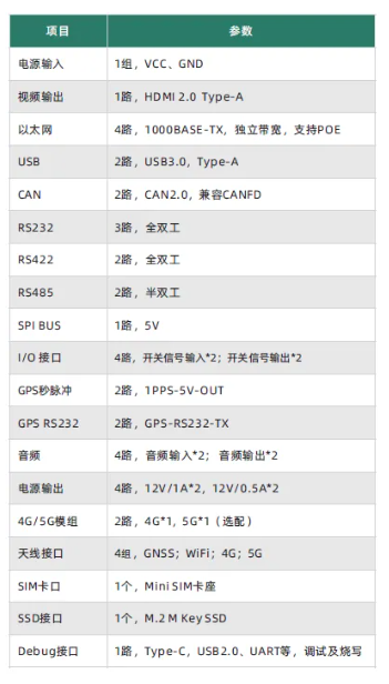

基于NVIDIA JetsonOrin Nano/Orin NX计算平台开发,AI算力可选34/67/70/100TOPS;内置WiFi、GPS、4G/5G、SSD等功能;支持4路以太网接口、支持POE供电;支持外部GPS时钟授时同步、NTP时钟授时同步、远程唤醒;整机支持多传感器接入,软件支持DeepStream SDK、CUDA、cuDNN、TensorRT等,可进行深度学习,计算机视觉处理、加速计算、深度估算、路线规划和物体检测。
计算平台
接口参数

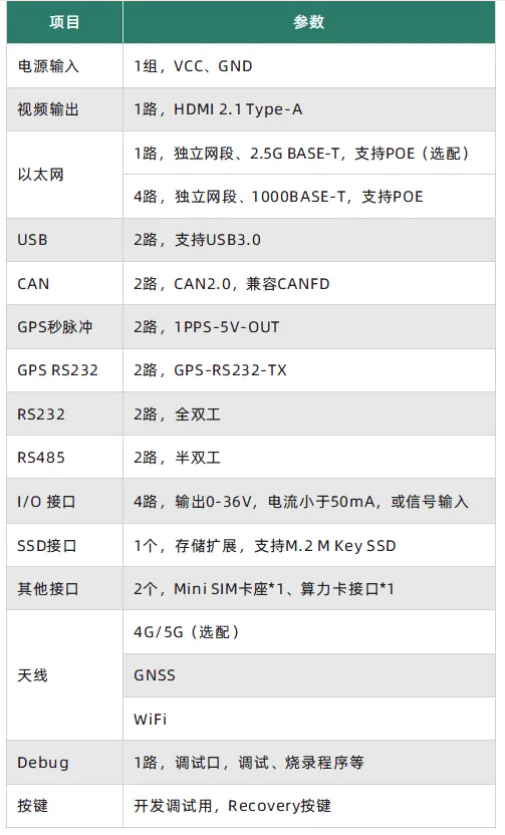

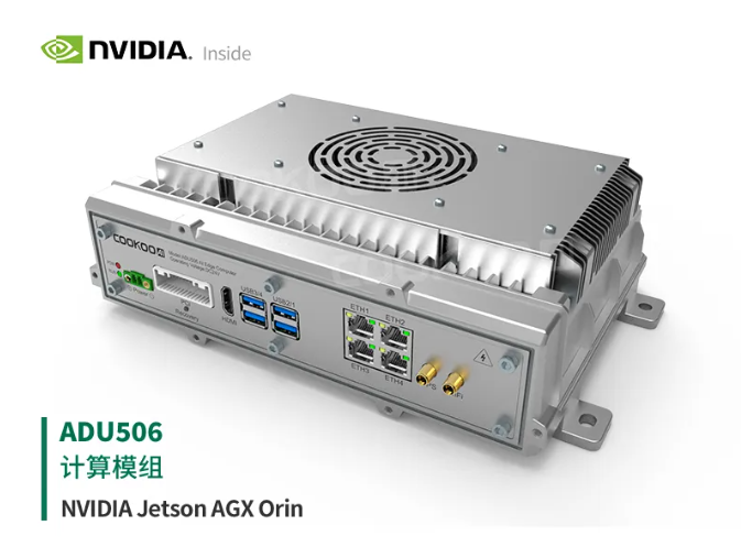

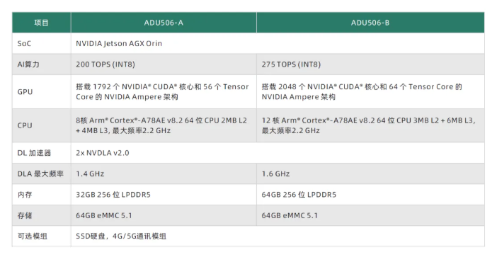

基于NVIDIA Jetson AGX Orin计算平台开发,AI算力可选200/275TOPS;内置WiFi、GPS、4G/5G、SSD等模组;支持4路以太网接口、支持POE供电;支持外部GPS时钟授时同步、NTP时钟授时同步;支持RS232、RS485、CAN等功能接口,支持多传感器接入;软件支持DeepStream SDK、CUDA、cuDNN、TensorRT等,可进行深度学习,计算机视觉处理、加速计算、深度估算、路线规划和物体检测。
计算平台
接口参数

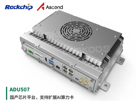

·  ADU507-AI边缘计算机

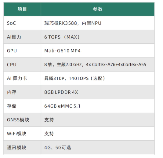

基于纯国产化平台“瑞芯微RK3588”八核处理器开发,主频2.2Ghz,AI算力6TOPS(INT8);可扩展昇腾310P AI算力卡,算力高达140TOPS;内置WiFi、GPS、4G/5G、SSD等模组;支持4路以太网接口、支持POE供电;支持外部GPS时钟授时同步、NTP时钟授时同步;支持以太网、RS232、RS485、CAN等功能接口,支持多传感器接入。
计算平台
接口参数

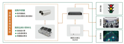

车路协同-交通全息感知系统

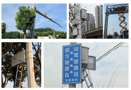

交通全息感知系统,以AI边缘计算机(MEC)为核心,外接相机、毫米波雷达、激光雷达等传感器,完成道路实时数据采集、AI视觉识别、数据融合、结构化数据处理等,并通过交换机、RSU等及时分发数据到云端服务器或车辆OBU,实现车路云协同、红绿灯AI调度管理等,从而大大提升交通效率。
布谷鸟科技-ADU系列AI边缘计算机,算力强大、环境适应性好、易于布置施工等特点,已规模性部署于数十个实际工程项目。布谷鸟科技将持续赋能AI终端场景创新,用前沿的AI边缘技术,为交通、安防、工业等领域深度赋能。
