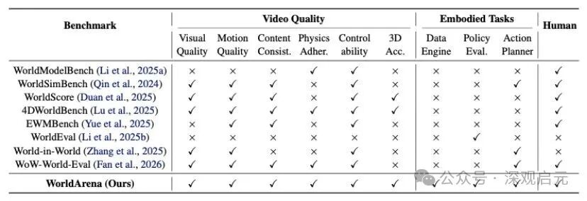

WorldArena:具身世界模型的“终极试炼场”

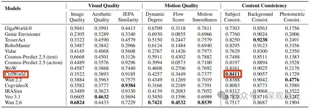

WorldArena之所以成为行业公认的权威榜单,源于其“全面、硬核、具引领性”的定位。该基准由清华大学牵头,联合普林斯顿大学、新加坡国立大学、北京大学、香港大学、中科院、上海交通大学、中国科学技术大学等8所全球顶尖学术机构共同研发,聚焦具身世界模型的核心需求,设计了涵盖16大核心指标与3大真实应用任务的全方位评测体系。评测维度包括视觉质量、运动质量、内容一致性、物理贴合度、3D准确性、可控性等,并直接模拟数据引擎、策略评估、动作规划等真实机器人应用场景,确保模型不仅“看起来真实”,更“真正可用”。此次评测吸引了谷歌、英伟达、阿里、字节、智谱、智元、斯坦福大学等全球14款顶级模型同台竞技,结果堪称行业技术发展的“风向标”。
Ctrl-World全面领跑:四大核心维度登顶,具身任务能力全球第一
在WorldArena的评测中,Ctrl-World在EWMScore综合指标上表现卓越,具体体现为两大维度的高分:

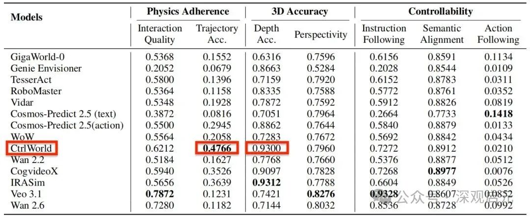

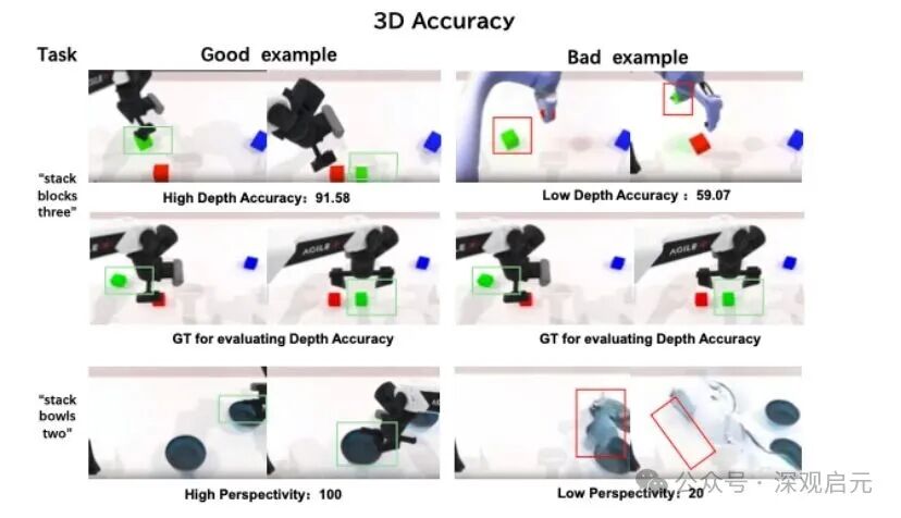

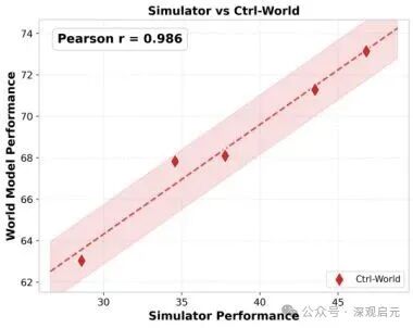

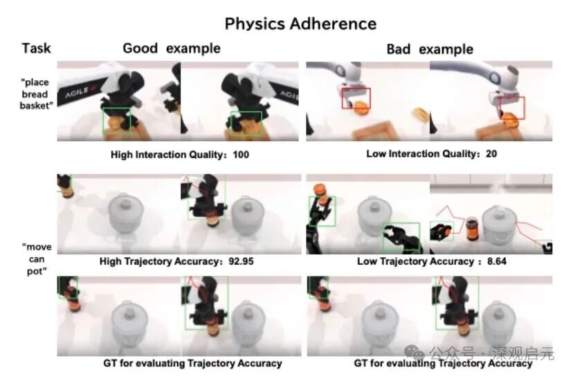

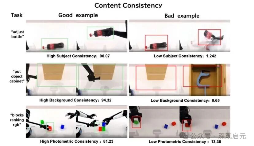

具身任务能力全球第一:在主体一致性、轨迹精度、深度准确性、策略评估一致性四大核心维度上均位列榜首。其中,主体一致性得分0.8411(全球第一),确保了生成视频中物体的身份、外观与时序稳定,为机器人作业提供了高保真的“数字孪生”对象;轨迹精度得分0.4766(全球第一),意味着生成的机械臂运动轨迹与真实物理轨迹高度吻合;深度准确性得分0.9300(全球第一梯队),展现了对三维空间结构的精准把握;策略评估一致性Pearson相关系数高达0.986,近乎完美复刻真实物理模拟器的评估结果,使虚拟测试可直接替代昂贵真实环境。

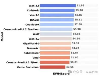

视频生成质量全球第二:在视频生成综合评分中,Ctrl-World以59.70分排名第二,仅次于阿里Wan 2.6(61.86分),但超越了谷歌Veo 3.1(58.87分)和英伟达Cosmos-Predict 2.5等模型。这体现了其在生成高质量视频的同时,保持了卓越的物理合理性与实用价值。

1.动作条件化(Action-Conditioned)架构:与许多文本条件化模型不同,Ctrl-World采用显式动作建模,直接将机器人动作参数(如关节角度、末端执行器位姿)作为生成条件。这强制模型学习“执行动作→产生状态”的因果物理链,避免了常见物体穿透、隔空吸附等物理错误,从而在交互质量、轨迹精度等指标上实现突破。
2.物理引擎约束嵌入:在训练过程中,Ctrl-World嵌入了物理引擎监督,将牛顿力学定律内化为生成硬约束。这使得生成内容严格遵守质量、摩擦、碰撞等物理守恒律,因此其策略评估相关性高达0.986,远高于英伟达Cosmos-Predict 2.5的0.483,确保了虚拟环境与真实动态的高度一致。
3.多视图联合与视频预测模型:为提升空间认知能力,Ctrl-World融合多视图联合预测,隐式建模深度图与点云结构。这不仅助力其在深度准确性上达到0.9300的顶级水平,也使其在“堆叠积木”等需要精确三维感知的任务中表现优异。

Ctrl-World的评测优势直接转化为实际应用价值。在策略评估任务中,其0.986的相关性意味着开发者可用它高效测试机器人策略,大幅降低研发成本;在动作规划中,高轨迹精度与深度准确性确保了机械臂能精准完成“调整瓶子”、“点击铃铛”等操作,避免抓空或碰撞;在数据引擎任务中,其生成数据的物理合理性使合成视频能有效训练真实机器人策略,解决了“虚拟数据训练,真实世界失效”的行业痛点。
