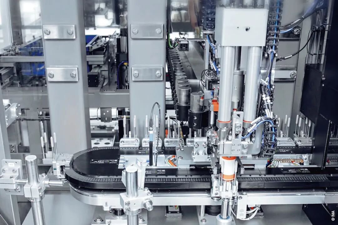

XTS 和基于 PC 的控制技术对于 IMA 而言并非新兴技术,多年来,IMA 与倍福保持着紧密的合作关系,长期选用包括嵌入式控制器、面板型 PC、TwinCAT 自动化软件、EtherCAT 及相应 I/O 组件以及驱动技术在内的一系列成熟产品。除了这些倍福自动化架构的核心组件,IMA 此前已在制药、食品饮料等多个领域的最新解决方案中成功应用 XTS 系统。“XTS 为我们实现目标提供了极具吸引力的应用潜力。”Fabio Tozzi 表示,“得益于基于 PC 的控制技术所具备的灵活性,尤其是 TwinCAT 自动化软件,XTS 为我们带来了一项重要优势 — 即能够通过特殊运动曲线对每个动子进行独立控制。实践证明,这一特性完美契合本次应用的特定需求。”
装配线由五大模块构成
每个系统单元均配备一台 C6030 工业 PC 与 CP3916 多点触控控制面板,其中三个单元还额外集成了 CP3918 控制面板。整套控制系统搭载先进的伺服驱动技术,包括 AX8000 多轴伺服系统, the AM8000 伺服电机及 AMP8000 分布式伺服驱动系统,确保高性能与高可靠性。为进一步提升流程效率,系统内部配置了五套环形 XTS 系统,总长约 43.5 米,专用于产品线性输送。
据 IMA EV-Tech 介绍,该应用系统的显著特征在于采用模块化高效结构,可实现井然有序且易于扩展的生产流程管理。装配线按功能模块划分,符合清晰的操作逻辑;工业 PC 与现代控制面板的集成则确保了系统可靠性及便捷监控。XTS 系统的运用更实现了极其灵活且精密的工件搬运方案,完全符合工业自动化最新标准规范。

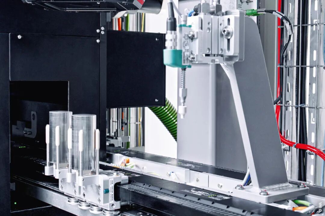

电池电芯装配过程面临诸多挑战,因为其搬运、加工以及检测等各个环节都需以极高速度运行,同时对成品质量还制定了极为严苛的标准。这就要求系统不仅要速度快,还必须确保极高的精度 — XTS 动子凭借 ±0.25 毫米的定位精度完美契合了这一严苛需求。
在这条新型装配线上,IMA EV-Tech 几乎全线采用倍福技术生态系统:包括 CPU、面板型 PC、通信模块、I/O 模块、AX8000 伺服驱动器、AM8000 伺服电机和 AMP8000 分布式伺服驱动系统、EtherCAT(Safety over EtherCAT,FSoE)、TwinCAT 自动化软件,以及作为整套系统核心的 XTS。对于 Fabio Tozzi 而言,这一选择顺理成章 — 特别是基于 PC 的控制系统的开放性架构还支持集成第三方设备,如电气检测系统、专用控制器或定制化搬运系统。他补充道:“倍福提供的技术支持至关重要。我们既能与意大利子公司直接沟通,在需要时还可获得德国总部的支持,这促使我们建立了真正的技术合作伙伴关系。通过参加专业培训,我们的团队得以全面掌握 XTS 系统,从而充分发挥其技术潜力。”

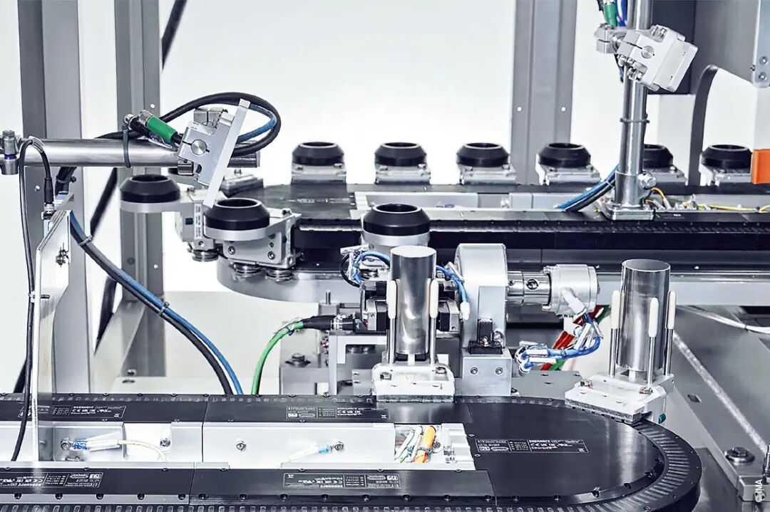

尽管电芯的形状和尺寸已实现标准化,但装配线仍需具备处理特定产品变型的能力。这需要增加诸如加装塑料件等工序。此类系统若要快速适应不同生产需求,就必须保持极高运行效率。据 Fabio Tozzi 介绍,在此应用场景中,XTS 系统与 TwinCAT 自动化软件构成了确保项目成功的关键要素。
由 IMA EV-Tech 研发的该装配线还可按需集成新增工作站与设备。这一特性显著提升了系统灵活性 — 未来既可增补新工艺流程,也能选择性跳过特定工序。所有这些功能使得产品变型管理更为便捷,且不会影响整线性能。“在开发圆柱电池装配线的同时,我们已同步推出了方形电池的装配解决方案。”Fabio Tozzi 补充道。“方形电池在尺寸规格、工艺流程及装配组件方面存在显著差异,这要求设备具备更高的灵活性。我们的目标是为市场提供模块化解决方案,既能适配每位客户的个性化需求进行适配,又能集成所有必要的工艺流程。与此同时,我们致力于持续提升系统性能,并减少所需操作人员数量,这对于那些计划将生产基地从亚洲迁往欧洲或美国的企业而言,正是至关重要的考量因素。”
