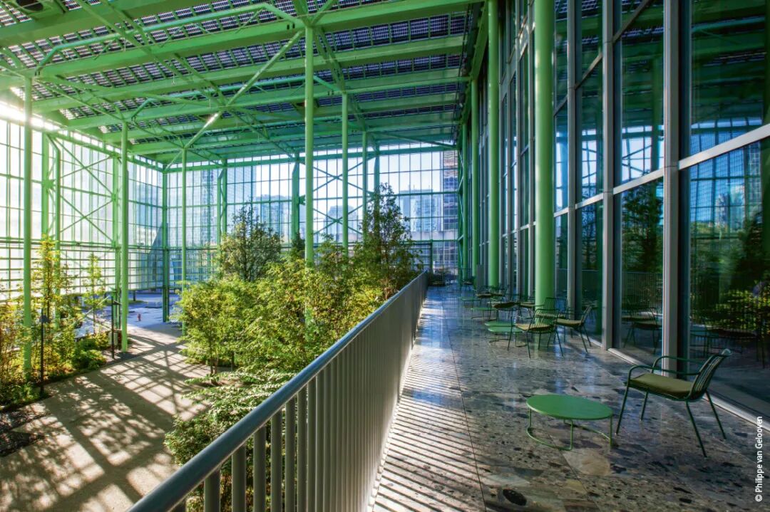

智能窗户控制系统也为建筑的节能运行提供了有力支撑:自动控制的窗户白天会自动开启,让新鲜的空气流入室内,夜间则会自动关闭,实现自然对流降温。房间里的灯一旦熄灭,窗户就会按照设定自动关闭。走廊的照明与电梯控制系统联动工作,灯光仅在电梯门快要打开的时候才会开启。建筑及中庭的屋顶也安装了太阳能板。气候控制所需的冷量和热量由地热系统产生,该系统能满足建筑超过 60% 的能源需求。“若要实现对所有这些功能的高效整合与控制,必须采用能够集成所有技术系统的楼宇管理系统。”Pascal Kinoo 解释道。

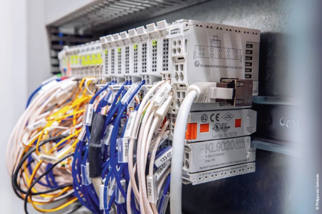

除了用作楼宇自动化系统核心的 CX5230 嵌入式控制器 之外,系统还集成了 BK9050 TCP/IP 总线耦合器以采集各类信号。“这种可通过以太网实现连接的方式虽操作简便且可靠性极高,但目前在楼宇自动化领域尚未得到广泛应用,它显著降低了众多组件的成本投入并缩短了安装所需时间。”倍福比利时分公司销售工程师 Ronny Noynaert 解释道。

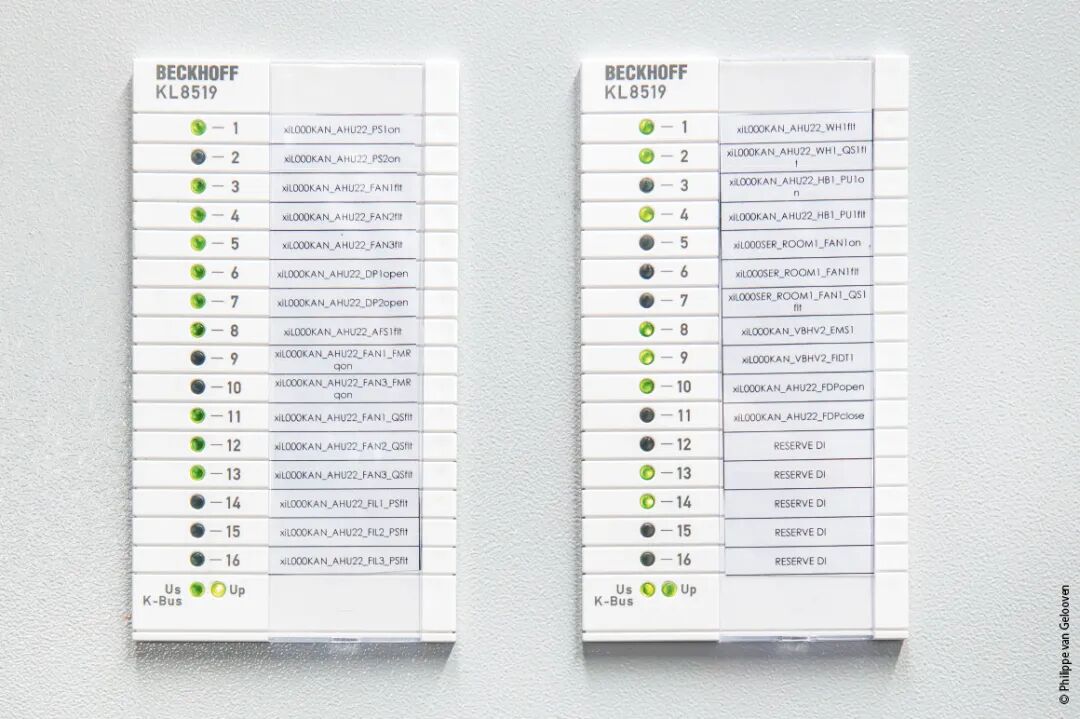

基于项目规模的实际需求,所涉及的设备数量极为庞大:69 台配备不同 I/O 的 CX5230 嵌入式控制器以及 120 个 BK9050 TCP/IP 总线耦合器协同工作,采集各个子系统的数据并控制各类组件。这些站点共配备了 765 个 DALI/DALI-2 总线端子模块 (KL6821)、82 个 KNX/EIB 总线端子模块 (KL6301)、278 个用于控制百叶窗的单通道通信接口端子模块(KL6831 和 KL6841),以及 139 个单通道通信接口端子模块(KL6041)。VMA 在技术室现场的操作和显示层面使用了 KL8519 16 通道数字量输入信号模块和 KL8528 8 通道数字量输出模块。

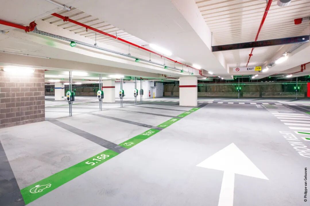

通常情况下,停车场照明处于调暗模式,仅在运动传感器检测到特定区域有车辆或人员时,照明亮度才会被自动调节至 100%。仅这一项措施就能节省可观的能耗开支。

除了依托基于 PC 的控制技术,Dirk Stradiot 还将与工程公司 VK Engineering 以及项目团队其他成员开展的建设性合作,视为推动项目成功的另一个关键因素。“每位成员都秉持着高度务实的态度投入工作,全力以赴为建筑项目探寻最优解决方案。一旦问题浮现,我们不会相互指责,而是迅速与实力出众的倍福团队携手,共同剖析问题,制定应对策略。值得一提的是,若采用传统的安装模式,电气安装所需的空间将会是现在的十倍之多。”
