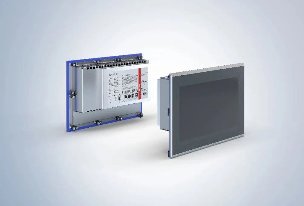

卫生型 IPC
防护等级 IP65 的不锈钢面板:采用高品质不锈钢设计、带安装臂适配器的控制面板和适合控制柜安装的控制面板用作 IP65 条件下的显示和操作设备 此外,所有适合控制柜安装的面板型 PC 和控制面板都可选配不锈钢面板。适合控制柜安装的不锈钢面板型 PC 搭载 Intel Atom® 处理器,为机械工程应用提供一个功能强大的平台。
核心产品:
  • CP670x-1400:适合控制柜安装的不锈钢面板型 PC
  • CP690x-1400:适合控制柜安装的不锈钢控制面板
  • CP39xx-14xx:带安装臂适配器的不锈钢控制面板
  • CP22xx/26xx/27xx/29xx/62xx 等全系面板:支持选配不锈钢前面板,灵活适配不同洁净等级场景

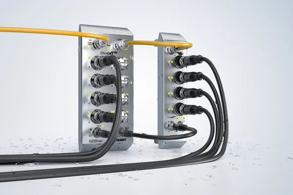

卫生型 I/O
IP69K 不锈钢 EtherCAT 端子盒:EQxxxx 系列不锈钢 EtherCAT 端子盒,专为在极端恶劣和腐蚀环境中使用而设计。它们的防护等级高达 IP69K,具有应对各种极端环境的耐受性,非常适合在现场直接使用。得益于 EtherCAT 系统,它们提供了一个集成式控制系统,可实现快速且高精度的数据处理。
核心产品:
  • 可自由选择数字量输入或输出的混合型端子盒
  • 电流和电压测量
  • 用于电阻传感器和热电偶的温度测量端子盒
  • 宽温范围:-25...+60°C(储藏温度:-40...+85°C)

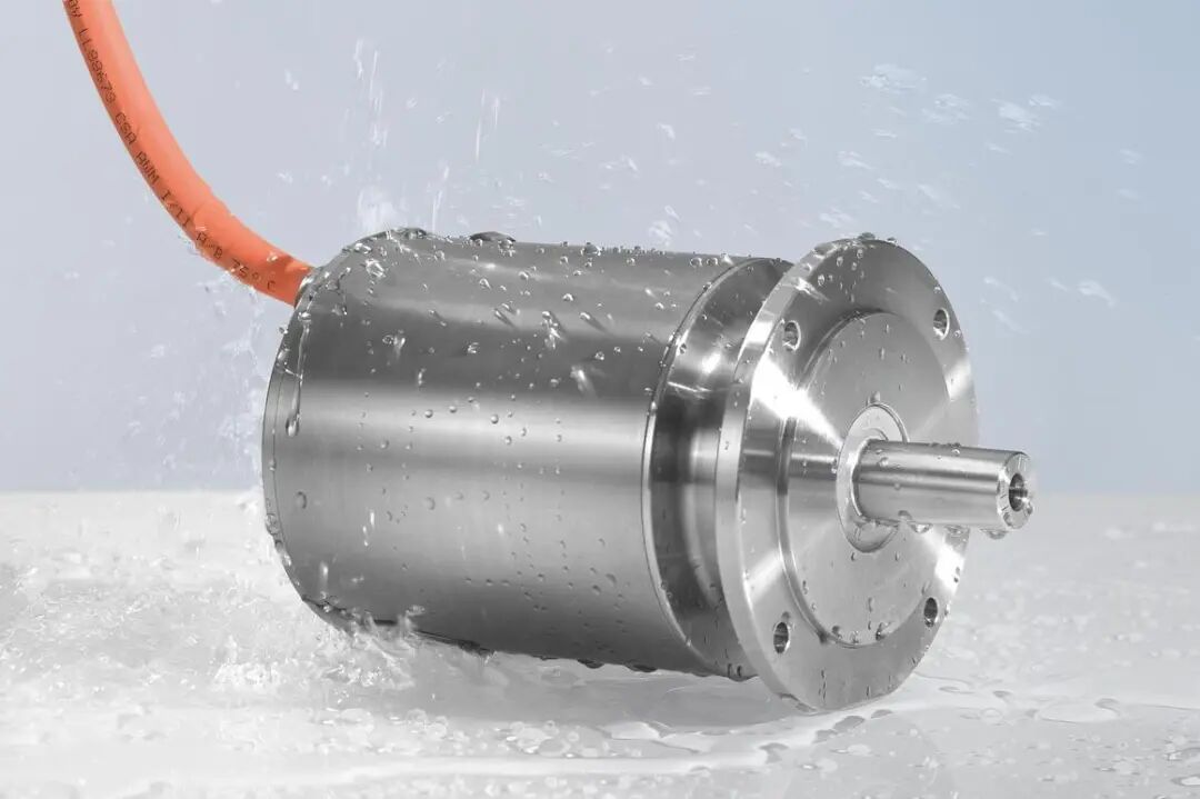

不锈钢行星齿轮减速机:在驱动产品方面,电机和齿轮箱以及 XTS 磁驱柔性输送系统都有不锈钢版本可供选择。
核心产品:
  • 不锈钢伺服电机:AM8800,适用于在极端恶劣或腐蚀性环境中使用
  • 采用阳极氧化铝外壳的伺服电机:AM8700,可以满足包装及食品行业的高要求。它们也符合卫生设计的要求,是食品、制药和化工行业应用的理想选择
  • 采用卫生型设计行星齿轮减速机:AG2800,非常适合用于所有需要高速、高效和可靠地进行清洁的应用,特别是会直接接触到食品的领域

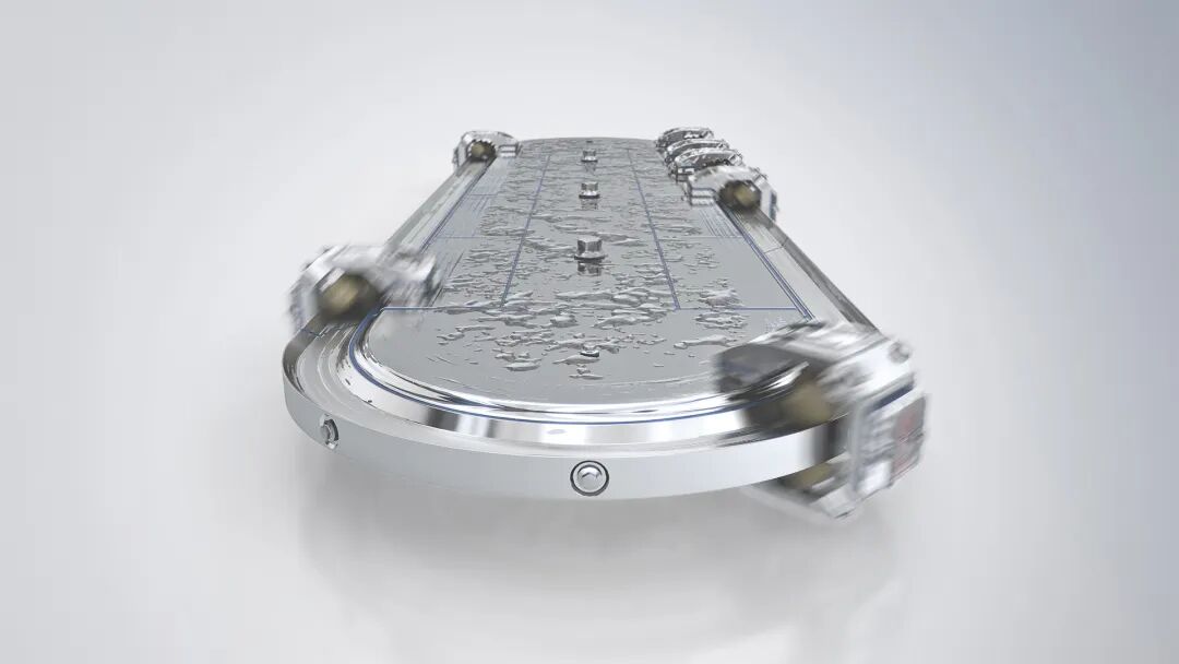

卫生型 XTS 磁驱柔性输送系统
  • 卫生型 XTS 系统的防护等级高达 IP69K,没有隐藏的边缘或底部切口,在卫生要求严苛的环境中也可轻松进行清洁。包含XTS电机模块ATH2xxx、导轨和动子ATH9xxx,实现洁净环境稳定线性输送。

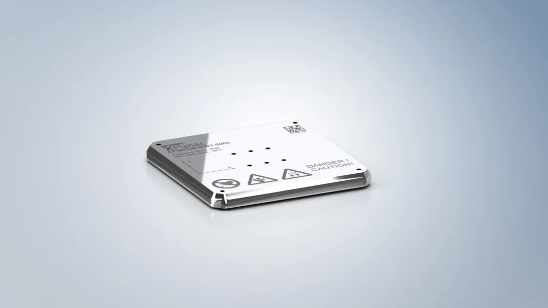

XPlanar 不锈钢悬浮输送系统
  • XPlanar 系统中的 APM4330-0001-0000 是一种全不锈钢封装、易于清洁的动子。由于配套的驱动单元 — XPlanar 平面模块 APS4xxx — 表面可采用不锈钢材质或全封闭设计,该方案为敏感区域,甚至包括那些采用悬浮式智能产品输送的区域,提供了一套全面的解决方案。

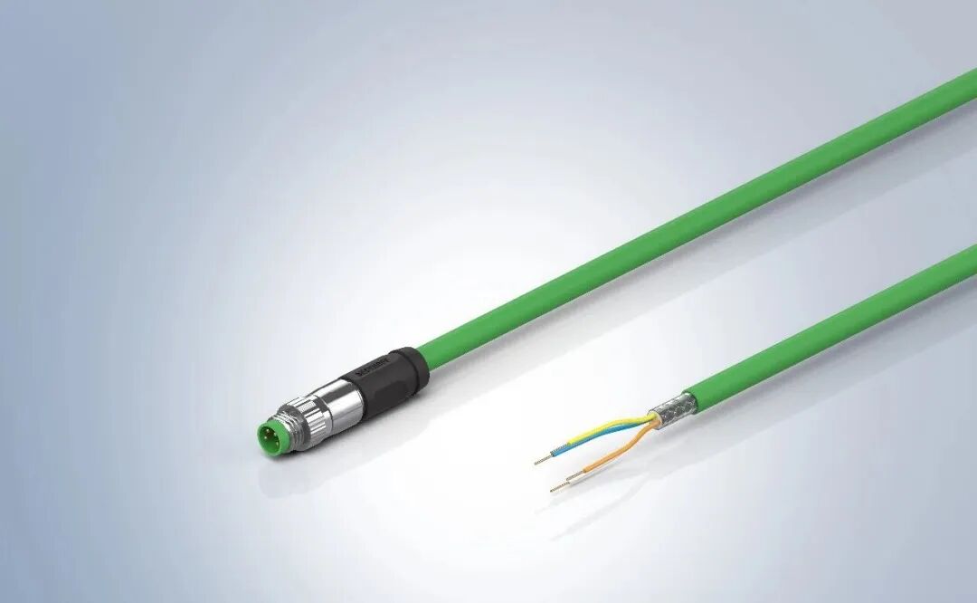

不锈钢接头 EtherCAT 电缆:带不锈钢接头的 EtherCAT 电缆进一步完善了不锈钢产品系列。
核心产品:
  • ZK1090 系列卫生型 EtherCAT电缆,IP67防护等级,标配不锈钢 M8 接头,适配固定安装工况,提供公头、公母对接等多种规格,完美匹配全系不锈钢卫生产品,实现整套设备全链路高防护。
