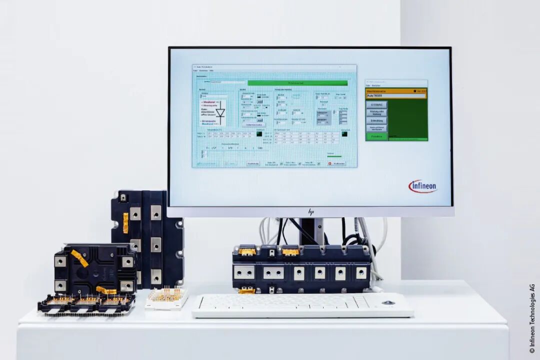

大约三年前,他们便着手谋划对那个用于确定温度特性的手动测试台实施自动化升级改造。倍福基于 PC 的控制技术凭借其出色的灵活性与开放性,为 Martin Seidelmann 提供了极大的自由空间,使得这座测试台架上能够校准各种不同类型的模块,且无需耗费漫长的设置时间。不仅所测量的电流数值存在差异,而且门电压也各不相同。例如,部分配备二极管的模块只能进行正向测量。

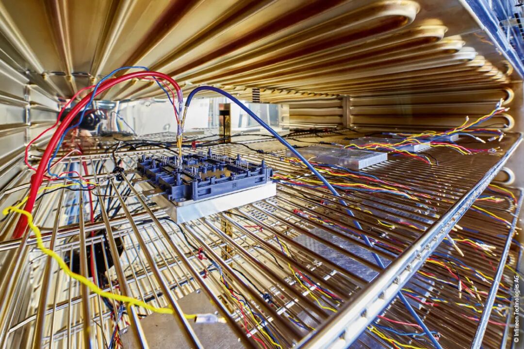

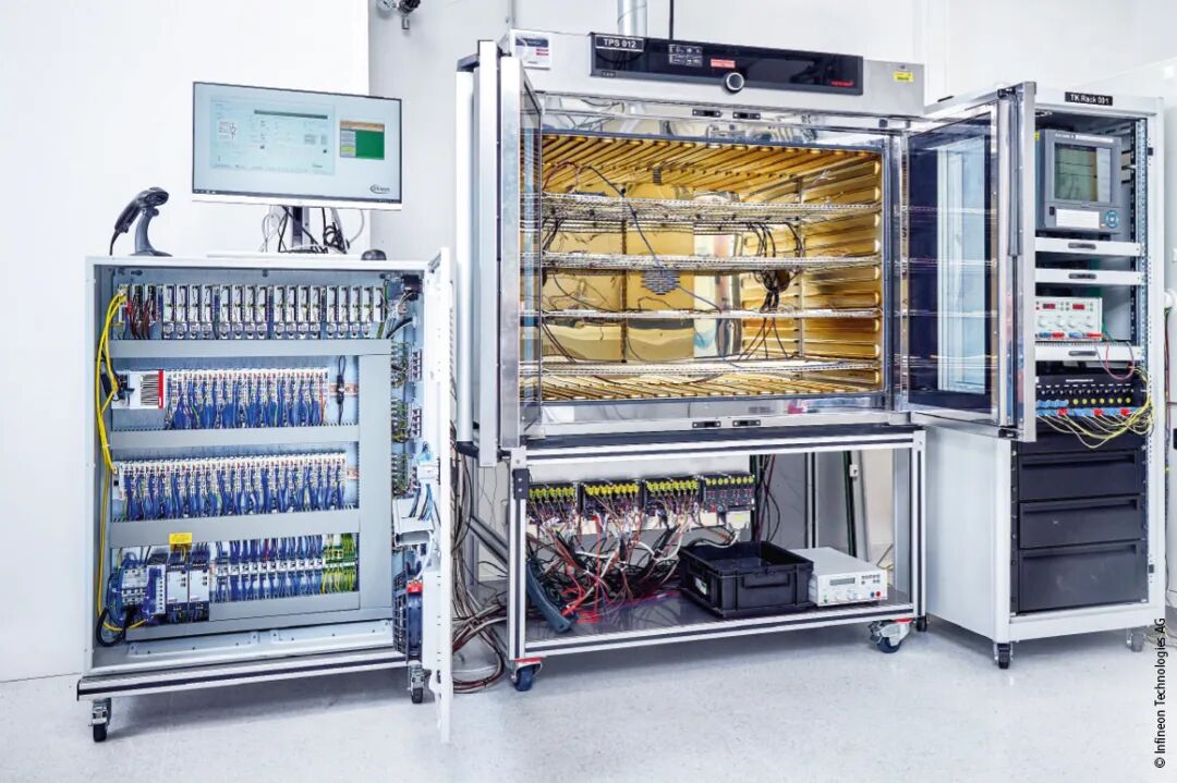

现在,基于 PC 控制的自动化 TC 测量工作台已投入使用,能够高精度、高可靠性地测定多达 32 个模块的温度特性。为此,工作人员需将模块妥善放置于通过 TCP/IP 和 TwinCAT 控制的炉管之中,并完成相应的接线工作,随后通入经过精确调节的电流。在长达数小时的测量过程中,炉管会按照预先设定的温度曲线运行。当系统达到指定温度(热平衡状态)时,模块触点上的电压会被精确测量,然后通过 EtherCAT 测量端子模块 ELM3102-0100 进行存储。“所谓精确,是指具备 24 位的分辨率以及 0.01% 的精度。”倍福 I/O 产品经理 Christian Lindemann 说道。
在校准测量工作台的过程中,ELM 端子模块所测得的电压值与我们所采用校准标准的电压值,在小数点后第六位依旧分毫不差、完全一致。

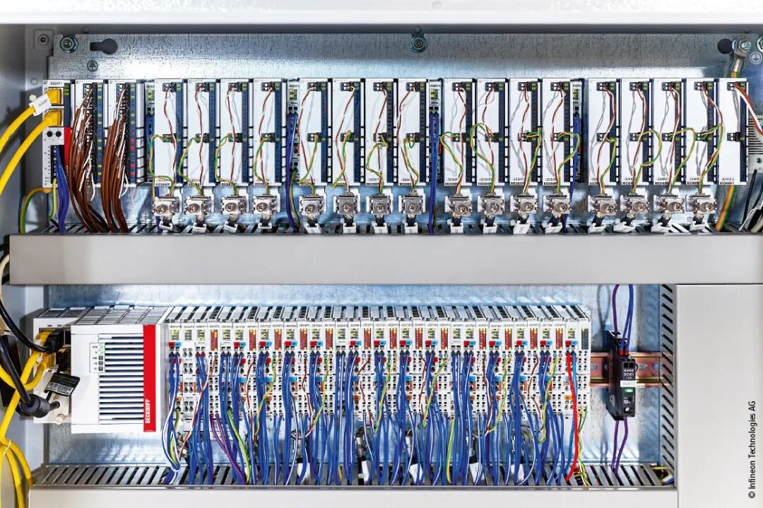

英飞凌采用专为控制 LED 量身打造的 EtherCAT 端子模块 EL2596,以精准生成 10 至 500 mA 范围内的测量电流。“我们借助分流器和模拟量输入端子模块,以高达 0.1 mA 的精度对测量电流进行调节,并且我们所使用的都是标准组件。”Martin Seidelmann 强调道。即便是仅需 1 mA 电流控制的特殊模块,标准组件中的 EtherCAT 端子模块依然能够适配。“为了实现所需的通道间电隔离,我们组合使用了 LED 控制端子模块与 EL9560 电源端子模块。”倍福销售 Antonia Kuhn 补充道。
项目明确指定采用 CX5140 嵌入式控制器为计算机平台,并在该平台上以用户模式运行 LabVIEW™ Runtime,同时确保其与 TwinCAT 3 并行运行。测量技术软件通过 TwinCAT 3 Interface for LabVIEW™(TF3710)接收所有设定值与实际值,以及用于操作、可视化和特性曲线计算的状态位。

控制柜由倍福的系统应用部门设计和建造。“此次实施成果堪称完美。”Martin Seidelmann 表示,“比如,控制柜顺利获得 CE 认证,毕竟,英飞凌作为汽车功率半导体供应商,对于 CE 认证有硬性要求。”
