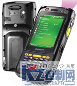

   而韩华所使用硬件是配备了二维条码扫描器的韩国蓝鸟PDA。

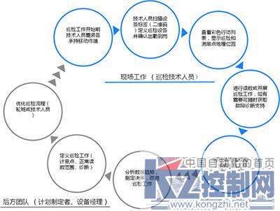

   通过使用bluebee®移动解决方案,韩华化学VCM部门的点巡检人员(即操作工)可在PDA上接收点巡检任务及其相关的工作指导,同时也可直接将巡检结果记录在移动终端上。例如,操作人员可以实时输入某输送泵的相关计量读数(出口压力、温度、润滑油液位、响声、机械密封等)。当发现异常读数时,bluebee®会即时报警,若有需要,也可进一步录入故障诊断内容。所有的汇报记录和数据都会在办公室的后台管理系统中得到汇总并生成报表以供分析,分析结果将用于巡检工作的监督管理以及维护策略的制订。具体操作流程如下:
