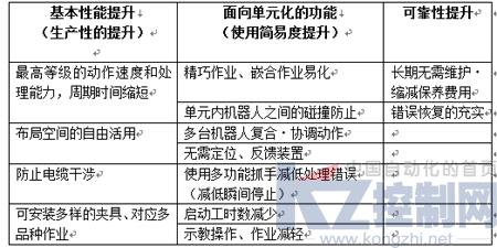

  三菱电机以实现生产设备自动化为目标,除了不断提升机器人单体性能以外,还运用了自行生产的电机设备,研发出搭载智能化技术的MELFA F系列工业机器人。三菱电机此次推出的新产品MELFA F系列工业机器人水平多关节可以实现3KG~20KG的抓取,垂直多关节可实2KG~12KG的抓取。动作范围更是从以前±127deg升级到现在的±170deg,大大提高了机器人的作业空间实现全角度移动。
    MELFA F系列的工业机器人搭载了2D,3D视觉传感器,使机器人能够通过图像监测轻松实现2维,3维的工件抓取。同时更配有力觉传感器,利用压力监测的原理能够轻松对应精密电子行业复杂的接插组装及连续作业,从而使机器人的功能更为精准及人性化。
    MELFA F系列的工业机器人还搭配了三菱电机自行研发的电机,高刚性手臂及驱动控制技术,与三菱的S系列的产品相比,标准周期时间缩短了31%,搬运能力是之前系列的1.7倍,提升上下动作的速度也是之前系列的机器人产品的2倍。MELFA F系列的工业机器人将于今年下半年面向中国市场上市。
   MELFA F系列机器人的特性
