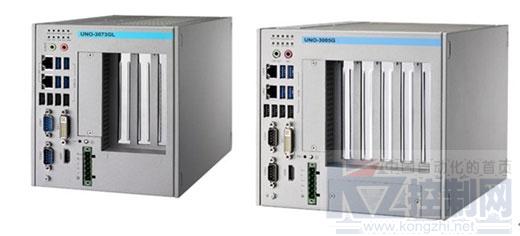

     UNO-3000G系列是板载Intel® Celeron® 847/807UE/Core i7-2655LE,1.1GHz/1GHz/2.2GHz处理器,支持双显示、带8个USB接口、2个Mini PCIe插槽、2个CFast卡插槽的可扩展型嵌入式无风扇电脑系列。UNO-3000G系列延续UNO-3000系列的尺寸,统一高度与深度,此外具有不同性能等级处理器,3/5槽PCI/PCIe扩展底板可选的特点,为用户提供灵活搭配解决方案,满足各种工业需求。UNO-3000G系列是在研华工控机的基础上拓展出的高端嵌入式产品,其体积小、嵌入式无风扇的特点,将引领未来工业自动化应用趋势。
   UNO-3000G系列具有有以下特点:
   1.全密闭、无风扇、整机无线缆连接
   UNO-3000G全密闭无风扇设计防护等级达到IP40,具有良好的防尘特性;而内部无线缆连设计不仅使UNO-3000G抗震、防磨损,并有效杜绝短路、线路老化、接插件弹性疲劳等问题发生,可在各种严苛环境中长期稳定可靠运行,表现其优良特性。
   2.-10~60℃款工作温度
  此外,UNO-3000G是可在宽温环境下稳定工作的嵌入式无风扇工业电脑系列,不惧任何工业现场温度应用。主散热面竖置,更符合散热原理。
  3.双电源输入,带继电器输出
   专为工业应用设计: UNO-3000G系列带有双电源输入,可同时支持12VDC、24VDC两种工业现场常用电压,并支持宽输入电压,允许电压在±20%的范围内波动。此外,UNO-3000G系列带继电器输出,具有失电报警功能。
  4.3/5个标准PCI和PCI-E总线扩展槽可选
  3/5槽PCI/PCIe扩展底板可选,方便客户进行各种应用扩展,更体现出UNO-3000G系列的强大功能。扩展卡竖置及加固设计,最大限度避免金手指扩展存在的不可靠因素。
  此外,UNO-3000G系列有两个支持RAID 0/1的HDD/SSD支架,方便安装、拆卸,两个千兆以太网口具有容错能力、负载均衡、链路聚合的网络分组功能;通过继电器功能或LED显示,可及时诊断系统状态。
  UNO-3000G系列作为性能卓越、性价比超高的的计算平台类产品,适用于运动控制、工厂自动化、工厂管理执行系统、过程层控制、智能交通之轨道交通控制等各种工业应用。
                        研华嵌入式无风扇工业电脑UNO-3073GL(左)&UNO-3085G(右)
