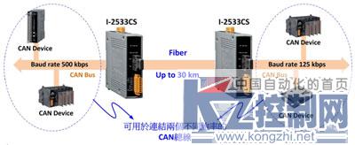

                                                   CAN总线转单蕊单模光纤网桥

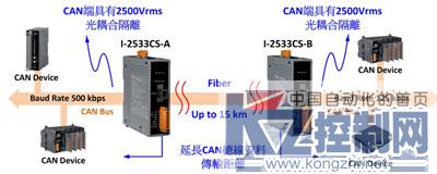

    I-2533CS-A/B模块为CAN通讯接口与单模光纤通讯接口的网桥,能通过单模光纤链接两个CAN网络。在光纤传输上采用分波多任务器技术(Wavelength Division Multiplexing),可以允许两端的资料能在单蕊单模光纤内同时传输,此技术不仅能扩展现有的光纤带宽,同时也可以有效地降低在光纤布线的成本。基于硬件上的限制,I-2533CS-A及I-2533CS-B需要成对使用。
    不同于其他CAN转光纤转换器,I-2533CS-A/B模块更具备了三个重要的特性。第一,能够延长CAN总线的数据传输距离。它不会因为CAN总线的波特率数值影响CAN数据的传输距离,无论您使用多快的波特率,传输距离都能到达光纤最远15公里的规范内。
    第二,两端的CAN总线错误信号及噪声会被隔离。模块两端的CAN总线错误,例如CAN信号线的短路,并不会影响到光纤的正常运作。
    第三,I-2533CS-A/B模块提供CAN波特率旋钮开关,您可以依据应用需求在光纤两端使用不同波特率的CAN网络。此外,为了有效地降低系统因使用低速波特率所造成的总线负载,模块提供了CAN信息过滤功能,可让用户设定并过滤掉对系统无益的的CAN信息。

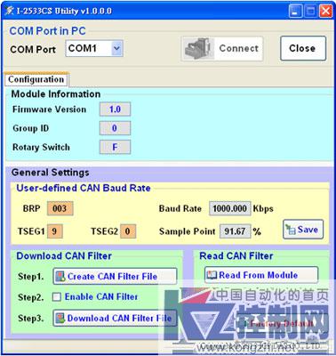

    除了硬件配置功能外,I-2533CS-A/B模块也提供简易的组态工具软件。通过过此软件,用户可以获得固件版本、模块旋钮及指拨开关状态、CAN波特率、取样点及信息过滤设定。这些设定参数对于产品应用具有灵活性及功能性,且对于某些特殊的应用案例非常实用。

提供组态工具设置CAN信息过滤器
