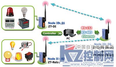

    ZT-2055提供8通道隔离型数字量输入和8通道隔离型数字量输出,数字量输入通道可以依据用户接线方式来选择使用灌电流或源电流输入。所有的输入通道都可以使用16位的计数器。ZT-2055 数字量输出支持灌电流输出并具备短路保护功能,且可设置开机和安全模式下的输出值。ZT-2055 有16颗LED指示灯来显示通道的状态,在可靠性方面则具备4 kV静电防护和2500 VDC的内部隔离。使用者可以使用旋转开关和指拨开关的组合简单地来设置模块地址、通讯协议、检验码、ZigBee PID和ZigBee通道。
特色:
ISM 2.4 GHz 工作频率
完全兼容2.4G IEEE 802.15.4ZigBee标准
无线传输范围可达 700 m
GUI 设置软件 (Windows 版本)
8通道的数字量输入和8通道的数字量输出
数字量输入通道支持16位计数
数字量输出通道具备过载保护
可设置开机输出值
可设置安全模式输出值
突波和静电保护
可安装于导轨上
