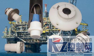

                    新液塞式探测支架 为了贮水池,储料罐,管道等容器的水平检测
    中国上海,2014年6月13日---- 今天索福诺思传感器配件贸易(上海)有限公司发布了六款新的液塞式探测支架。这些产品可用于帮助接近式传感器安装在贮水池以及其他管道容器上,使得传感器更好的进行水平检测以及系统控制。为了使得传感器更为便捷有效的安装在不同的管道容器上,现在我们发布了BHSB,CTTB,FM,SAE,以及WO这六款新液塞式探测支架。
    新液塞式探测支架可以帮助传感器传递“容器已满”,“容器已空”或者其他信号,这基于容器内溶液的多少,同时它们也一直和电容式传感器一起被使用。本产品可以适用于不同的材料下,例如牛奶,果汁,塑料小球,沙子,水,化学用品,以及粉末等。
今天这六款产品为:
SW-BH… Bulk Head                SW-CT… Conduit Type
SW-FM… Flange Mount           SW-SAE… SAE (O-ring) thread
SW-TC… Tri-Clamp                 SW-WO… Weld-on
    这些新液塞式探测支架的优点是可以兼容标准尺寸的螺母和接头以及传感器。传感器的连接是通过一个不锈钢带环夹(内壁光滑,SB形)或者通过内螺纹(螺纹孔,TB形)来实现的。索福诺思的产品设计师Brett Truett说;“贮水池以及相关系统之间是密封的,当使用新液塞式探测支架时传感器可以随时取出。这也使得这些传感器支架对于维修人员非常重要,可以更为方便的去排除故障。”
