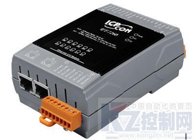

     ET-7200/PET-7200系列为泓格全新的支持以太网络远程监控的I/O模块,该系列包含模拟量输入/输出、数字量输入/输出、热电偶及电阻温度测量 (RTD) 模块等。这一系列模块支持Modbus TCP/UDP通信协议,通过10/100M以太网络,能轻松而迅速的建立远程监控系统。Modbus为现今连接工业电子设备方式中最普遍且常用的工业标准通信协议,因此ET-7200/PET-7200系列模块能完美地整合至HMI、SCADA、PLC与其他软件系统,提供完整的I/O解决方案。

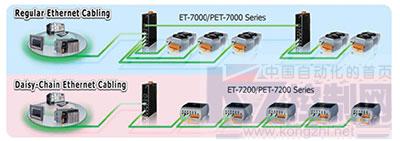

    菊花链以太网电缆
    ET-7200/PET-7200系列I/O模块内建以太网络交换器以实现菊花链网络,可达到部署容易而减少以太网络的布线成本,且可提高网络扩充性。
    LAN Bypass
    ET-7200/PET-7200系列I/O模块的内建以太网络交换器具备 LAN bypass 功能,确保当菊花链网络中的ET-7200/PET-7200模块断电后,其网络中的设备仍可正常联机通讯而不会造成所有设备通讯中断。

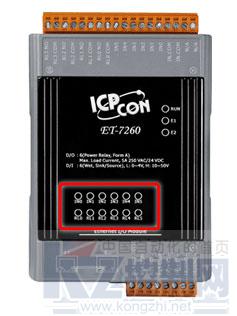

    数字量输入/输出状态指示灯
    ET-7200/PET-7200系列都具有LED指示灯用于显示目前系统执行状态、网络联机状态与每个数字量输入/数字量输出通道的状态。

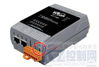

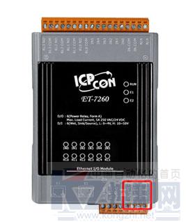

    重置按键
    ET-7200/PET-7200系列模块提供二种方式可将模块回复到出厂设置:1. 使用网页界面恢复出厂设置 2.使用重置按键恢复出厂设置。
    当用户忘记账号/密码而无法登录至ET-7200网页服务器时,可以使用重置按键快速地将模块恢复至出厂时的设置。

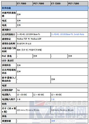

ET-7200/PET-7200系列与ET-7000/PET-7000系列产品比较表
