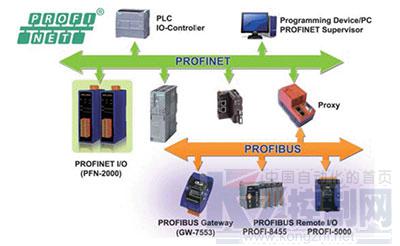

    PROFINET是由PROFIBUS国际组织(PI)提出基于开放性的工业以太网络标准的一种网络协议,由于以太网络的通用性与广泛性,使得PROFINET可轻易的实现管理层到现场层通信的连续性。同时,PROFINET在通讯的稳定性与实时性的优异表现,让PROFINET满足自动化控制领域中绝大部分的应用,这些应用包含了工厂自动化、过程自动化、通讯安全应用与运动控制相关应用等。

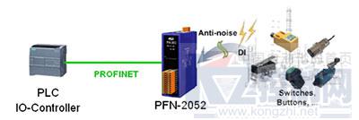

    PFN-2052是泓格开发的PROFINET I/O系列产品之一,提供PROFINET网络一个简易型远程I/O解决方案,主要目的是可以当作PROFINET网络上的一个从站(device)设备。可与其它PROFINET IO控制器(Controller)搭配使用,它提供8通道隔离型的数字量输入,并针对静电干扰提供到±4KV的防护,可适用于各种不同的工业应用。

    数字量输入开/关电压准位: 4 ~ 30 VDC / 1 VDC max.
    内建LED状态指示灯
    无风扇设计
    金属接点具备4 kV的静电防护

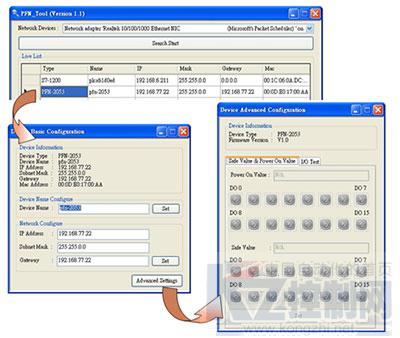

    提供装置搜寻功能
    支持装置名称配置
    显示固件版本
    支持网络参数配置
    提供I/O测试功能
