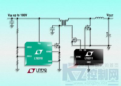

    加利福尼亚州米尔皮塔斯 (MILPITAS, CA) – 2014 年 8 月 20 日 – 凌力尔特公司 (Linear Technology Corporation) 推出主边同步正向控制器 LT8310。该器件在 6V 至 100V 的输入电压范围内工作,面向功率高达 200W 的应用,并为副边同步整流提供一个驱动信号以改善效率。
    该器件无需使用光耦合器就可提供 ±8% 的输出电压调节。当使用光耦合器时,可实现 ±1.5% 的调节。可编程伏-秒箝位提供了变压器复位保护以防止饱和并保护 MOSFET。这一功能优化了变压器和 MOSFET,从而减小了解决方案尺寸。
    LT8310 计算在开环应用中产生恒定 VOUT 所需的占空比,因此简化了设计。在闭环应用中,如果光耦合器路径开路,LT8310 就限制VOUT 最高值。
    其他特点包括可编程过流保护、可调输入欠压和过压闭锁以及内置过热停机。LT8310 在 100kHz 至 500kHz 可编程开关频率范围内工作,并可同步至一个外部时钟,从而允许使用多种输出电感值和多种尺寸的变压器。
     LT8310 采用 TSSOP-20 封装,并去掉了几个引脚以提供高压间隔。LT8310 E 级和 I 级版本在 –40°C 至 125°C 的结温范围内工作。LT8310 H 级版本保证工作在 –40°C 至 150°C 工作结温范围。而 LT8310 MP 级版本则保证工作在 –55°C 至 150°C 工作结温范围。千片批购价为每片 2.99 美元。如需更多信息,请登录 www.linear.com.cn/product/LT8310。
    照片说明:有源箝位同步正向控制器
