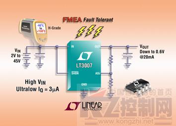

    加利福尼亚州米尔皮塔斯 (MILPITAS, CA) – 2014 年 12 月 11 日 – 凌力尔特公司 (Linear Technology Corporation) 推出 LT3007 的更宽温度范围 H 级新版本,该器件是高压、微功率、基于坚固 PNP 的 LDO 系列之最新成员,具备 3µA 超低静态电流。这个 H 级器件的 150oC 结温額定值非常适合高温和高功率的汽车和工业应用。LT3007 具备高输入电压能力,电压范围为 2.0V 至 45V,并提供 0.6V 至 44.5V 的可调输出电压范围,能工作于种类繁多的应用。LT3007 的管脚引出线符合 FMEA (失效模式与影响分析) 验证标准,在相邻引脚发生短路或一个引脚处于浮置状态时,输出保持等于或低于稳定电压。该器件的 3µA 静态电流和停机电流 (<1µA) 实现了超低备用功耗,使该 IC 成为不需要停机的应用之卓越选择,或者非常适用于那些需要适度输出驱动能力和高输入电压的应用,例如远程监视应用以及用于需要延长运行时间的“保持运作”系统之低电流电池供电型存储器。
H 级 +150°C、FMEA容错、45V、3µA IQ、20mA、宽 VIN 和 VOUT 范围的 LDO
    LT3007 提供高达 20mA 的输出电流,相应的低压差电压仅为 300mV。在整个电压、负载和温度范围内的输出电压容限严格调节在 ±2% 内。该 IC 采用低 ESR、容量低至 2.2µF 的陶瓷输出电容器优化了稳定性和瞬态响应。内部保护电路包括电池反向保护、输出反向和输出至输入反向保护、电流限制和热限制以实现坚固性。
    LT3007 有 E 级、I 级和H级版本,采用 8 引线 SOT-23 封装,其中有 3 个引脚熔合至接地焊盘,以提高固定和可调版本的散热性能。E 级和H级版本的千片批购价分别为每片 1.20 美元和1.75美元。如需更多信息,请登录 www.linear.com.cn/product/LT3007 。
    性能概要:LT3007
    FMEA 容错
    在相邻引脚短路或一个引脚处于浮置状态时,输出保持等于或低于稳定电压
    超低静态电流:3µA
    H 级工作结温范围:-40°C 至 +150°C
    VIN 范围:2.0V 至 45V
    可调 VOUT:0.6V 至 44.5V
    固定输出电压:1.2V、1.5V、1.8V、2.5V、3.3V、5V
    输出容限:在整个电压、负载和温度范围为 ±2%
    低压差电压:满负载时典型值为 300mV
    输出电流:20mA
    用低 ESR、陶瓷输出电容器 (最小值为 2.2µF) 可稳定
    停机电流:<1µA
    电池反向、输出反向和电流反向保护
    热限制和电流限制保护
    8 引脚耐热增强型 TSOT-23 封装
