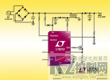

    加利福尼亚州米尔皮塔斯 (MILPITAS, CA) – 2015 年 2 月 19 日 – 凌力尔特公司 (Linear Technology Corporation) 推出升压型功率因数校正 (PFC) 控制器 LT8312,该器件通过主动调制输入电流,可实现高于 0.99 的功率因数,从而符合大多数谐波电流辐射要求。这款器件以电流模式控制和临界导通模式工作,这是一种可变频率开关方法,在每个周期使电感器中的电流回复至零。这种开关方式类似于零电压开关,可最大限度降低电磁干扰以及在功率开关中损失的能量,从而将效率提高多达 5%。
    视所选择外部组件的不同而不同,LT8312 适合通用 AC (90 至 265VAC) 输入及更大的范围。LT8312 采用迟滞启动方式,因此无需偏置电源。启动后,该器件由电感器的自举绕组供电。凭借强大的 1.9A 栅极驱动器,LT8312 可驱动大多数高压 MOSFET。很低的 102mV 电流检测门限为使用小电阻值的分流电阻器提供了方便,这提高了效率。
    LT8312 采用 16 引线 MSOP 封装。有 4 种温度级版本可用,其中扩展及工业温度级版本在 –40°C 至 125°C 温度范围工作,高温汽车温度级版本在 –40°C 至 150°C,而军用级版本则在 –55°C 至 150°C 温度范围。千片批购价为每片 2.25 美元。如需更多信息,请登录 www.linear.com.cn/product/LT8312。

    •功率因数高于 0.99
    •电流模式控制
    •高效率
    •改善的 EMI
    •宽输入电压范围:90 至 265VAC 及更宽范围 (取决于外部组件)
    •无需偏置电压
    •强大的内置栅极驱动器
    •低电流检测门限
    •16 引线 MSOP 封装
    •扩展及工业温度级版本:–40°C 至 125°C 工作结温范围
    •汽车温度级版本:–40°C 至 150°C 工作结温范围
    •军用温度级版本:–55°C 至 150°C 工作结温范围
