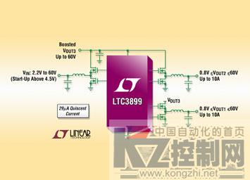

    加利福尼亚州米尔皮塔斯 (MILPITAS, CA) – 2015 年 3 月 2 日 – 凌力尔特公司 (Linear Technology Corporation) 推出三输出 (降压、降压、升压) 29µA 静态电流、同步 DC/DC 控制器 LTC3899,该器件在 2.2V 至 60V 输入范围内保持输出电压稳定。12V 汽车电池在引擎重新启动或冷车发动时可能降至低于 4V,从而导致信息娱乐系统以及其他采用 5V 或更高电压工作的电子系统复位。升压型转换器为两个降压型转换器供电,从而在汽车电池电压下降时避免了输出电压下降,在怠速时关闭引擎以节省燃料的汽车启/停系统中,这是一种非常有用的功能。60V 最高输入电压涵盖双电池卡车应用。或者,降压型控制器可由输入供电以用作通用的三路输出控制器。
    LTC3899 启动时在 4.5V 至 60V 输入电压范围内工作,启动后可保持在低至 2.2V 工作。升压型和降压型转换器能以高达 95% 的效率产生高达 60V 的输出电压。在输入电压可能超过稳定输出电压的应用中,LTC3899 保持同步升压 MOSFET 连续地接通,以便输出电压以最低功耗跟随输入电压。
    此外,LTC3899 可配置为突发模式 (Burst Mode®) 工作,从而在备用模式且输出处于稳定状态时,将一个通道的静态电流降至 29µA (所有 3 个通道都接通时为 39µA),就维护电池运行时间而言,这是一种非常有用的功能。强大的 1Ω 内置全 N 沟道栅极驱动器最大限度地降低了 MOSFET 开关损耗,并为每通道提供超过 10A 的输出电流,电流大小仅受外部组件限制。此外,通过监视电感器 (DCR) 两端的压降或使用一个检测电阻器,可以检测每个转换器的输出电流。LTC3899 的恒定频率电流模式架构允许使用 50kHz 至 900kHz 的固定频率,或者该器件可同步至一个 75kHz 至 850kHz 的外部时钟。其他特点包括面向 IC 电源和栅极驱动的内置 LDO、输出电压跟踪或可调软启动、电源良好信号以及一个可选的外部 VCC 偏置输入。
    LTC3899 采用 38 引线 SSOP 和 38 引脚 5mm x 7mm QFN 封装。有 4 种温度级版本,分别为在 –40°C 至 125°C 范围内工作的扩展及工业温度级版本、在 –40°C 至 150°C 的汽车高温级版本、以及在 –55°C 至 150°C 的军用温度级版本。千片批购价为每片 4.95 美元。如需更多信息,请登录 www.linear.com.cn/product/LTC3899。
