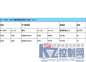

    过电流保护配合根据IEC 60947-4-1, ABB可以为客户做特殊试验
    类型 2: 要求接触器或起动器在短路条件下不应对人及设备引起危害,且应能够继续使用,允许触头熔焊,但制造厂应指明关于设备维修所采用的方法

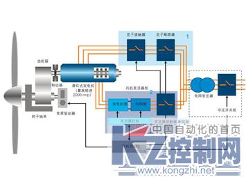

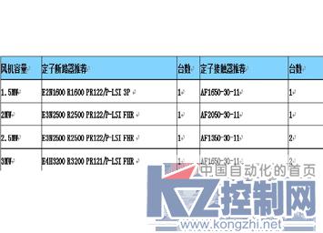

    双馈型风力发电机定子侧 - 断路器+接触器

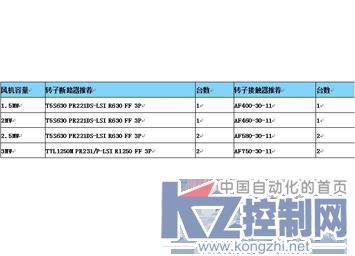

    双馈型风力发电机转子侧 - 断路器+接触器
