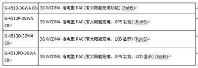

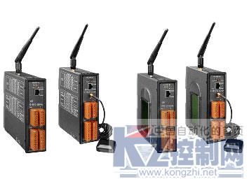

    G-4513-3GWA:3G WCDMA 省电型PAC (有太阳能充电功能)
    G-4513P-3GWA:3G WCDMA 省电型PAC (有太阳能充电、GPS功能)
    G-4513D-3GWA:3G WCDMA 省电型PAC (有太阳能充电、LCD屏幕)
    G-4513PD-3GWA:3G WCDMA 省电型PAC (有太阳能充电、GPS功能、LCD屏幕)
    简介:
    G-4513-3GWA系列是带有3G模块的省电型PAC,其内建太阳能/铅酸电池之充电器。G-4513-3GWA极适合用于水文监控、土石流监控领域,或是不便取得电源,需要使用太阳能的应用。若配合其GPS功能(选购),更可以应用于车载,河川船泊监控之领域。G-4513-3GWA带有:太阳能电池充电器,3G模块,Ethernet接口、3DI、3DO、8AI、1Relay DO。
